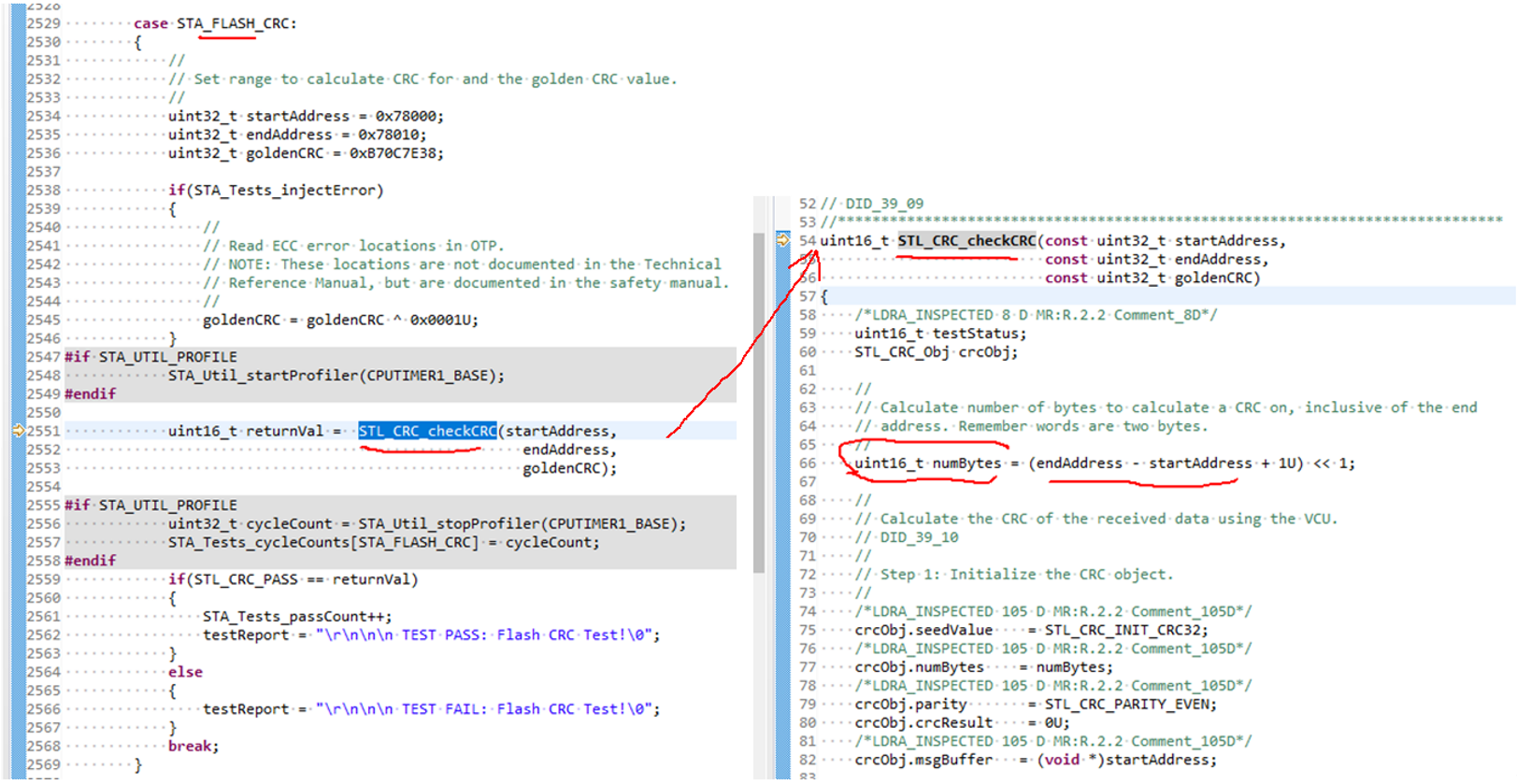

尊敬的 champs:
我向我们的客户询问这个问题。
诊断库中
C:\ti\c2000\C2000Ware_1_00_01_00\libraries\diagnostic\f2837xd\examples\cpu1\test_application
sta_tests.c
对于“FLASH CRC 校验“、numBytes 在 uint16_t 中定义、这意味着它不能超过 0xFFFF。
如果是、如何使用它来验证大于 0xFFFF 字的闪存区域?
例如、F28374S 的闪存大小范围为 0x80000 至 0xBFFFF。 用户如何处理它?
    为了使用此函数、用户可能需要将闪存拆分为子段并为每个子段生成 CRC。  遗憾的是、汇编函数 STL_CRC_CALCULATE 的编写方式不能简单地将 numBytes 更改为 uint32_t
