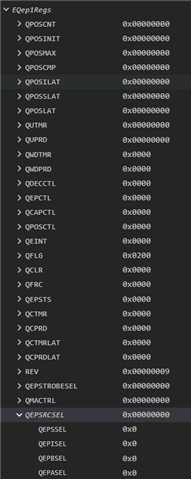

    您好、Ryan、
    感谢您的及时答复。
    很抱歉提问、但我如何才能明确看到“QEPSRCSEL.QEPSSEL"值“值?
    Luciano。
    尊敬的 Luciano:
    您可以从 CCS 中的寄存器视图进行查看。
    eQEP1Regs -> QEPSRCSEL -> QEPSSEL
    如果您有任何其他问题、请告诉我。
    Ryan Ma
    您好、Ryan、
    在电路板初始化后、使用以下命令将“1"写入“写入 QEPSRCSEL.QEPSSEL 寄存器:
    EALLOW;
    HWREGH(myEQEP0_BASE + EQEP_O_QEPSRCSEL) |= 0x0001;
    EDIS;
    完成此操作后、正常位置读数停止工作、锁存位置保持为 0。
    原始配置:
    您的建议已实施:
    还可以吗?
    Luciano
    上一条消息中的屏幕截图失败。
    尊敬的 Luciano:
    能否确保为生成 SOCA/B 的相应 PWM 启用 ADCSOCOUTSELECT?
    应启用相应 ePWM 的 SOCA/B。
    另外、我注意到您的 QEPSRCSEL = 0x1。 但是、这会将 QEPASEL 配置为 CMPSS1.CTRIPH。
    相反、它应该只是 QEPSRCSEL[QEPSSEL]= 0x1;
    因此、QEPSRCSEL 应该是 0x1000 而不是 0x1。
    https://www.ti.com/lit/ug/spruiz1b/spruiz1b.pdf?ts = 1762802161191&ref_url=https%253A%252F%252Fwww.ti.com%252Fproduct%252FTMS320F28P659DK-Q1#page=297
    Ryan Ma
