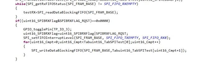

    尊敬的 Delaney:
    感谢您的评分
    假设 Tabuint16_TabSPITest 确实包含我需要使用 SPI 传输的字节、则触发传输的方式为:
    此代码用 ISR 编写、用于测试。 因此、没有任何其他 ISR 会中断 SPI 缓冲区的文件长。
    该代码在 10MHz 时按预期运行。
    我已经检查了 SPI 频率。

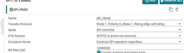

    若要设置:
    -我在 Device_init () 函数中将 LSPCLK 的预分频设置为 1 ,该函数在 CPU1 程序的开头调用
    -我还 在 device.h 中设置了 device_LSPCLK_FREQ 符号,因为 SPI driverlib 函数将使用它来配置 SPI 模块
    -在 Sysconfig 中,我声明相同的配置。 这样 SysConfig 就可以检查我选择的选项
    在 40MHz 处、它只需 200ns 即可发送一个字节、
    在仿真模式下使用 DriverLib、我认为我需要 40 条指令将一个字节传输到 SPI 缓冲区并不奇怪:
    你怎么看?

    尊敬的 Vince:
    另请注意、在该器件上、大多数 GPIO 的最大 GPIO 开关频率为 25MHz。 为了达到 40MHz 的 SPI 频率、您需要在模块中配置高速模式并使用其中一个高速 GPIO。 这是你在做什么?
    Delaney

    顺便说一下、是的、我按照指定的方式配置了高速模式。

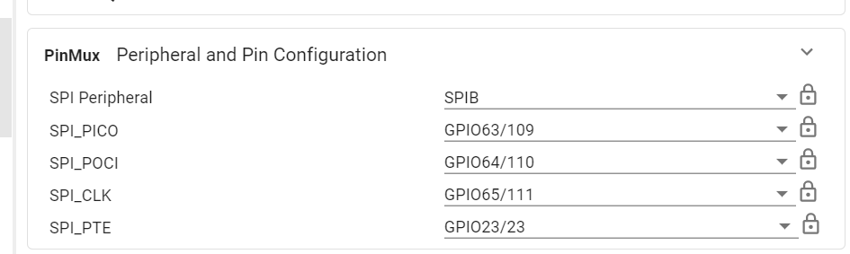

    我想手动管理 CS 引脚 (PTE)(自行管理)。 但 SysConfig 不允许我释放此引脚。 我的意思是,要做的是,我有..
    1) 选择一个在我的应用中未使用的引脚 (GPIO23)
    2) 声明 GPIO、该 GPIO 最初是 SPI_PTE
    这种方法有许多缺点:
    -可通过 SPI 模块访问的 GPIO 在应用程序中必须是空闲的
    -这些 GPIO 是罕见的,如果我们需要使用高速模式:在我的例子中,必须声明 GPIO66 为 PTE(23 无法访问)
    是否有办法不通过 Susconfig 为 PTE 声明任何引脚、就像我们使用 PWM 模块那样、使用自定义引脚使用功能:
    谢谢您 Delaney
    尊敬的 Vincent:
    是的、您可以选择“自定义“作为“用例“(与 ePWM 相同)的用例、并为“已使用的引脚“选择除 PTE 引脚以外的所有引脚。 请参阅下面的:
