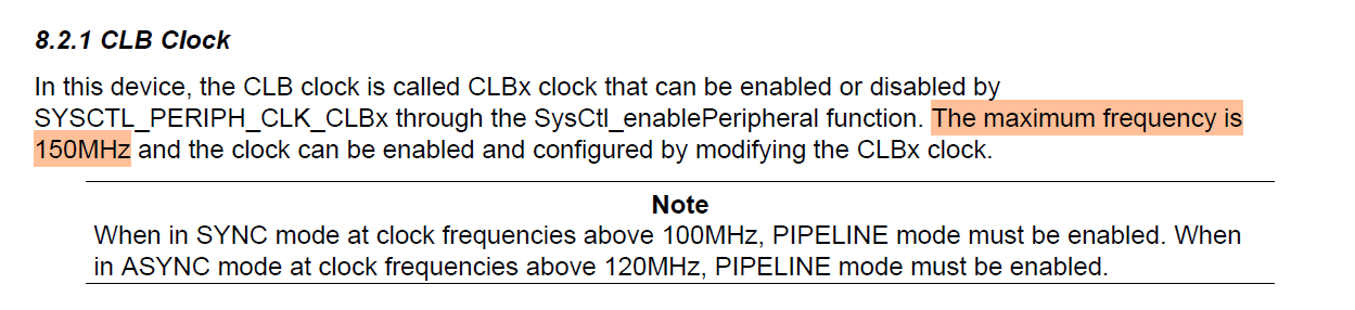

  1. TRM 显示 CLB 最大频率为 150MHz 。 这是否意味着最大 CLB 寄存器时钟和最大 CLB 逻辑块时钟都是 150MHz?

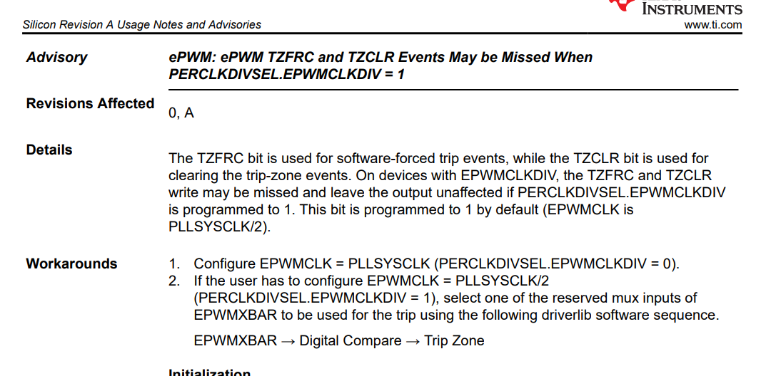

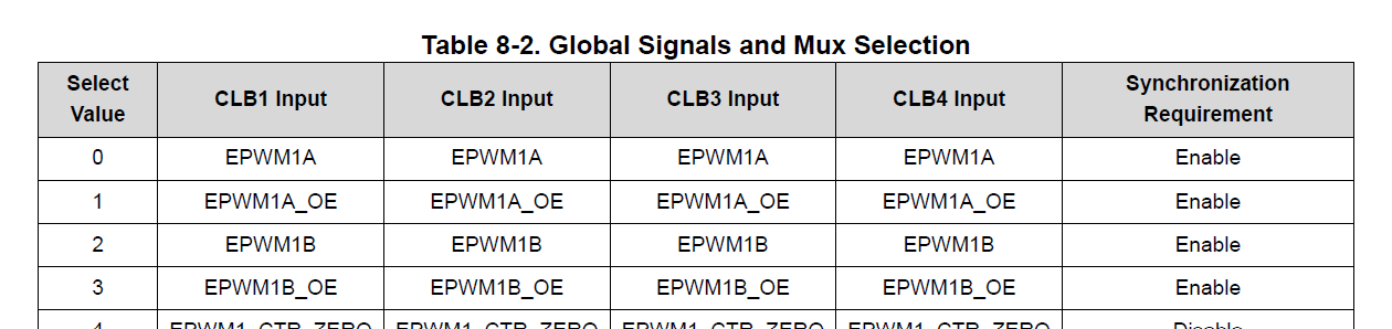

2.如果客户使用 EPWM 作为 CLB 输入、则需要同步。 但是、当 EPWMCLKDIV 进行 2 分频时、EPWM TZFRC 和 TZCLR 事件有时会丢失、因此我们需要将 EPWMCLK 设置为 200MHz。 如果需要在同步模式下运行、CLB 逻辑块和寄存器时钟将与 200MHz EPWMCLK 同步。 这似乎无法满足 CLB CLK 的要求。 我们如何解决这个问题? 我们是否可以使用 200MHz CLB 寄存器时钟和 100MHz 逻辑块时钟?

    当前情况是客户的 CLB 输入使用 EPWM1、然后 CLB 输出会覆盖同一引脚上的 EPWM1。 如果 CLB 使用同步时钟模式 (200MHz)、则输出正确;如果它使用异步时钟模式、则输出保持为 0。

    在异步模式下运行 CLB 时、CLB 时钟使用什么频率?
    谢谢您、
    Luke
    您好  Luke、
    CLB 寄存器时钟为 200MHz、CLB 逻辑块时钟为 100MHz。 您能否提供在异步模式下使用 EPWM1 作为 CLB 输入并覆盖 EPWM1 配置的代码? EPWM CLK= 200MHz
