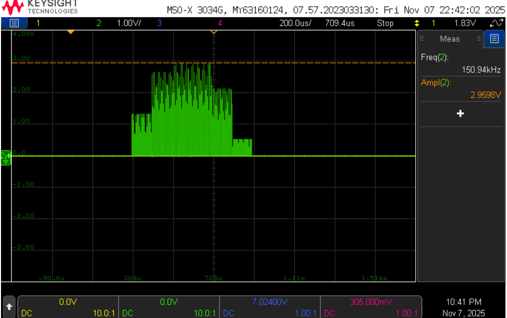

我在开环配置中使用 TI F28379D 控制板、仅生成 EPWM 信号、不涉及控制逻辑。 刷写代码后、我观察到 PWM 输出幅度随着时间 0 至 3.3V 逐渐增加、这是意外情况。 GPIO 专门为 ePWM 配置。
附加的剪切以显示幅度的逐渐增加
PWM 频率:300kHz、可变占空比
有人以前遇到过这种行为吗? 这是否与初始化、外设冲突或启动瞬态有关? 有关如何检查什么或如何稳定 PWM 输出的任何建议都将非常有用。

    您能给我提供 main 函数的片段、以检查如何进行板和 PWM 的初始化? 如果从 C2000Ware 示例运行 EPWM 代码、是否会收到相同的错误?
    大家好、没有示例代码、它效果很好。
    附加 main 函数的 snip(这是从 Matlab 生成的代码)。

    澄清一下、您是否使用 Matlab Simulink 或 CCS 进行固件实施?
    我将 Matlab Simulink 与 C2000 Blockset 配合使用。
    附加的.slx 文件。 这是由于输入正弦斜坡造成的;我尝试将其移除、然后正常工作。 但我想要带斜坡的正弦。 此外、如果是这种情况、那么为什么它仅影响 1A、而不影响 1B。
    还是由于可变占空比(接近 0 和 100%)、哪个范围无法捕获?
    e2e.ti.com/.../Gradual_5F00_Amplitude_5F00_Increase_5F00_1A.zip

    这不是预期的输出。 我猜这里有 2 件事-
    1. PWM 输出正常、但由于您看到的是缩小版本、示波器可能无法从 0V 正确绘制它。
    2.探头是否有任何输出电容? 如果第 1 步无法解决问题、是否可以尝试更改器件和探头套件?
