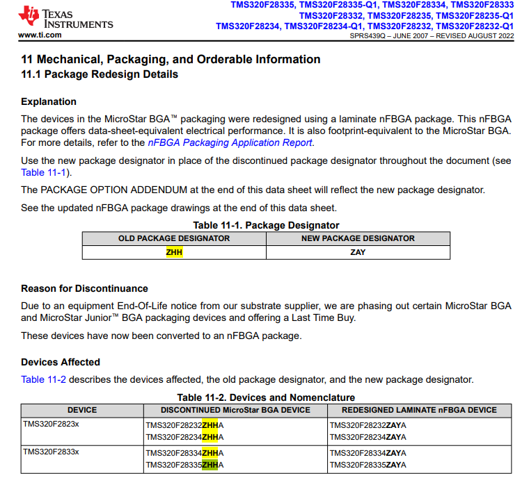

尊敬的专家:
您能否帮助确认 ZAY 是否可以完全取代 ZHH? 也就是说、客户不会在其系统中更改任何设计?
BRS、
Rannie
    您好 Rannie、是的、它是可直接替换的、不会更改软件/硬件、也不会更改性能。
