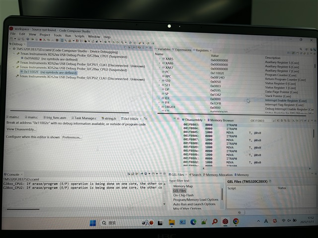

  5. CPU1 在正常存储器空间中运行、CPU2 的 PC 在外部存储器空间(图 1)上此时、对于 CPU2 PC = 0x11002E、RPC = 0x8F24D、SP=0xFD82(原点= 0x400、大小= 0x3f0)

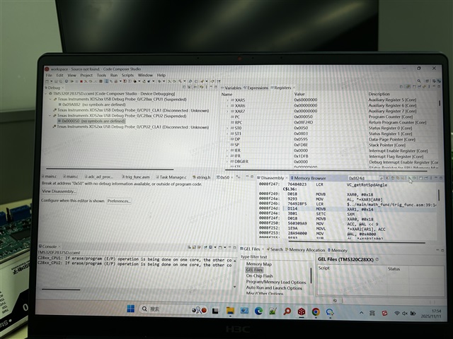

  6. 我想跟踪 CPU2 分支到意外位置的位置、因此我将 PC 设置为 RPC-2 = 0x8f24b(这是一条 LCR 指令)、并单步执行代码。
  7. 我看到此 LCR 指令执行错误(图 2)、从 OP 代码来看、它应该分支到 0x928f5、这与符号对齐、但是在执行此指令时、CPU2 分支到 0x50 ()
  8. 我使用“移动到“函数来执行此 LCR 指令几次、结果是相同的。

    添加丢失的图片。
    图 1.
    图 2.
    图 3.

    -您能否提供过程中第 4 步的详细细分?->启动目标配置->点击 CPU1 ->删除 GEL 文件->点击 CPU2 ->删除 GEL 文件->连接 CPU1 ->连接 CPU2
    -操作的确切顺序是什么? -> 从冰箱取出电路板->为电路板通电->如上所示连接至两个 CPU ->拍照->标记 RPC。 计算 RPC-2 值、在“反汇编“窗口 中输入值->在“反汇编“窗口中找到相应的行、右键单击并移动到(即 LCR)->拍摄图片 2->单击装配步骤进入->拍摄图片 3。
    -在故障发生之前是否有任何可观察到的症状? ->由于我们只在从冰箱中取出电路板后为其供电,因此在为电路板供电之前没有什么可看的,只要我们给电路板供电,我们就可以从 LED 中立即得知故障发生

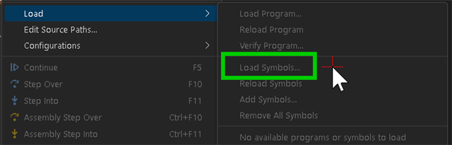

    值得尝试的一件事
    连接到 CPU 后、请使用“Load"->"Load Symbols"“ Symbols"函“函数“数、然后继续。

    我们已经加载的符号在早期测试,对不起丢失了它在 dessciprtino,但你可以看到在图片中的符号存在。

    2、如上所述,从冰箱取出电路板后,电路板处于某种“错误状态“。 在此状态下、CPU 似乎错误地执行指令。 如上所述、LCR 指令是无异常分支位置。 我使用“移动到“函数尝试了更多指令、例如、我移动到 main 的开头、并执行第一条指令、即 MOVL、但 CPU 的行为类似于分支、如视频中所示

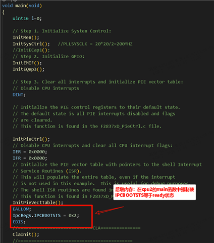

    同时、您能否帮助确认下图中的 BOOTSTS 寄存器是否由 CPU2 引导 ROM 设置、而用户无需设置它? 非常感谢您提供有关在何处设置此寄存器(例如哪种引导模式/哪一步)的更多信息!
    最后、我们未在测试的电路板上看到 IPC 问题!
    他们声称之前存在 IPC 问题、但后来我发现这不是 IPC 问题、我只是根据他们的需要获取反馈。 这个 IPC 问题可能与我们现在看到的问题无关
    您好 Hang、
    有关更多详细信息、请参阅 以下文档的 2.1.4 CPU2 引导流程一节:
    https://www.ti.com/lit/ug/sprujh3/sprujh3.pdf
    请注意以下两个 E2E 主题中描述的详细信息。
     TMS320F28379D:到 CPU1 的 CPU2 引导状态信号 (IPCBOOTSTS)
     F2837xD 从闪存引导两个 CPU
    如 Michael Rindsig 所述、
    “我的公司不能为仿真器/非仿真器模式创建不同的版本、因此我们最终在 Core2 主代码的开头添加了这一行(就在 InitSysCtrl () 之后):
    IpcRegs.IPCBOOTSTS = C2_BootROM_BOOTSTS_SYSTEM_READY;
    这将防止仿真模式下出现失速、在非仿真模式下、此时该寄存器的值已设置为 C2_BootROM_BOOTSTS_C2TOC1_BOOT_CMD_ACK、并且不再使用该寄存器。“
    我将遵循这一建议、并将 IPCBOOTSTS 的手动配置移至 InitSysCtrl() 函数之后、然后再移至剩余的 Init 函数之前。
    Zackary Fleenor
