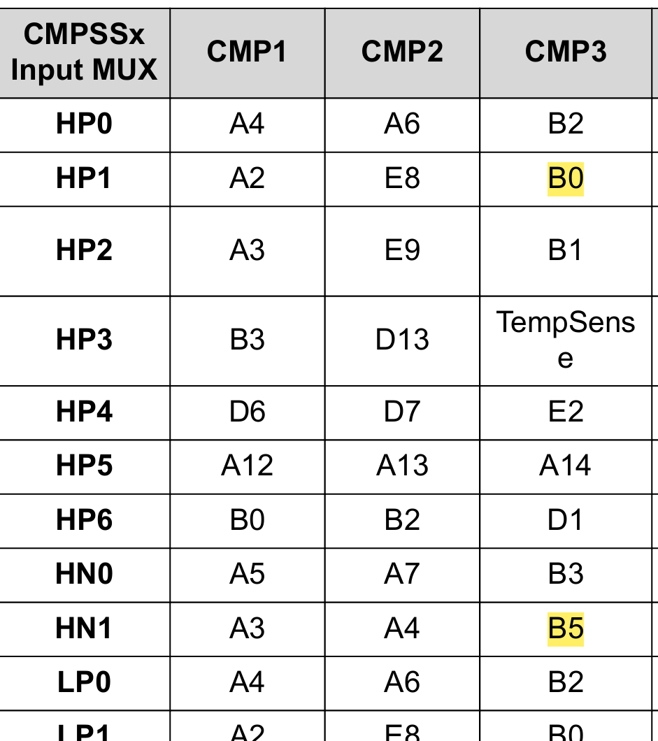

我使用 CMPSS3H 模块。
我已通过外部引脚将其配置为 CMP3H 比较器的反相输入、方法是将 Cmpss3Regs.COMPCTL.COMPHSOURCE 设置为 1。
我有 SOM EVM-EVM (controlCARD)。
我已将 B0 和 B5 配置为 CMPSS3H 引脚的正负输入:

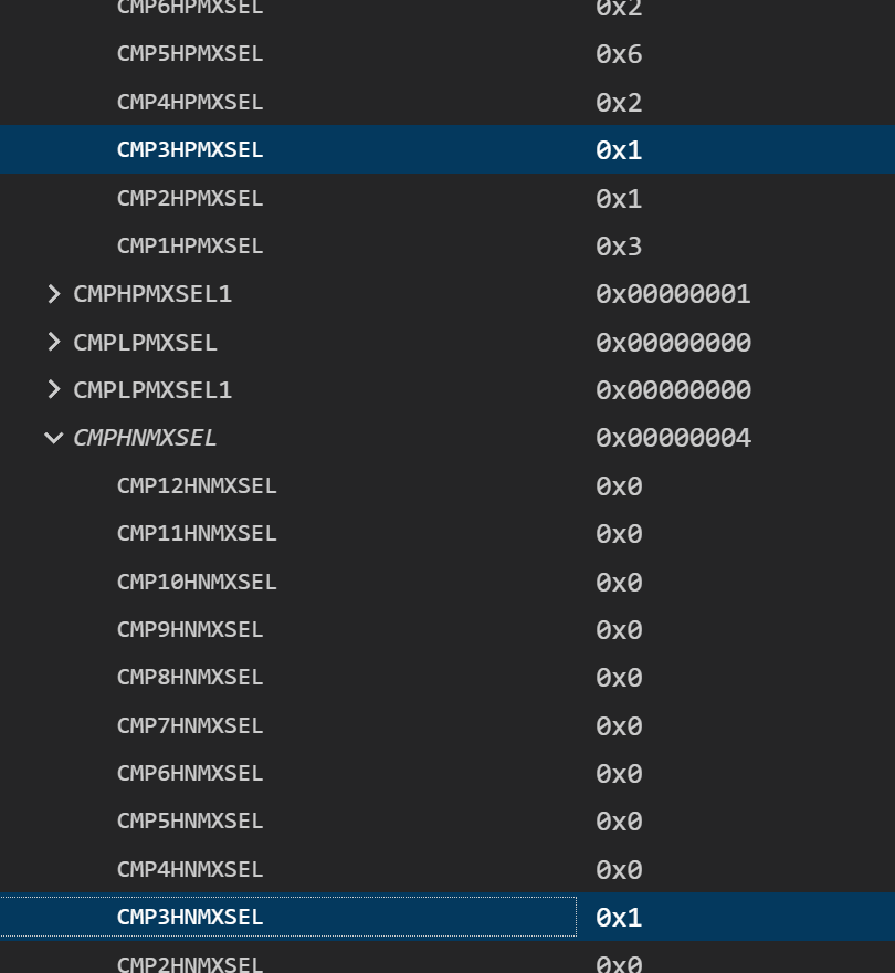

我已使用 AnalogSubsysRegs 执行以下操作:
AnalogSubsysRegs.CMPHPMXSEL.bit.CMP3HPMXSEL = 0x1;// B0 source for CMPSS3 COMPH-Postive input
AnalogSubsysRegs.CMPHNMXSEL.bit.CMP3HNMXSEL = 0x1;// B5 source for CMPSS3 COMPH-Negative input
这两个引脚的 GPIO 引脚编号分别为 170 和 175。
我将 DACA 和 DACB 分别连接到 HP 和 HN。

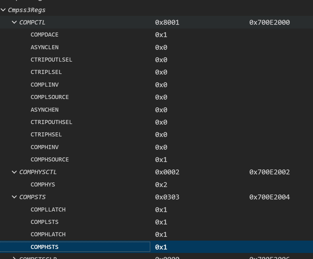

然而、CMPSS3H 的 COMPHSTS 输出始终保持为 1、并且不会不时在 0 和 1 之间切换。:
我看到 Cmpss3Regs 中的所有内容都已按预期配置:
但是、该外部引脚选项未进行比较。

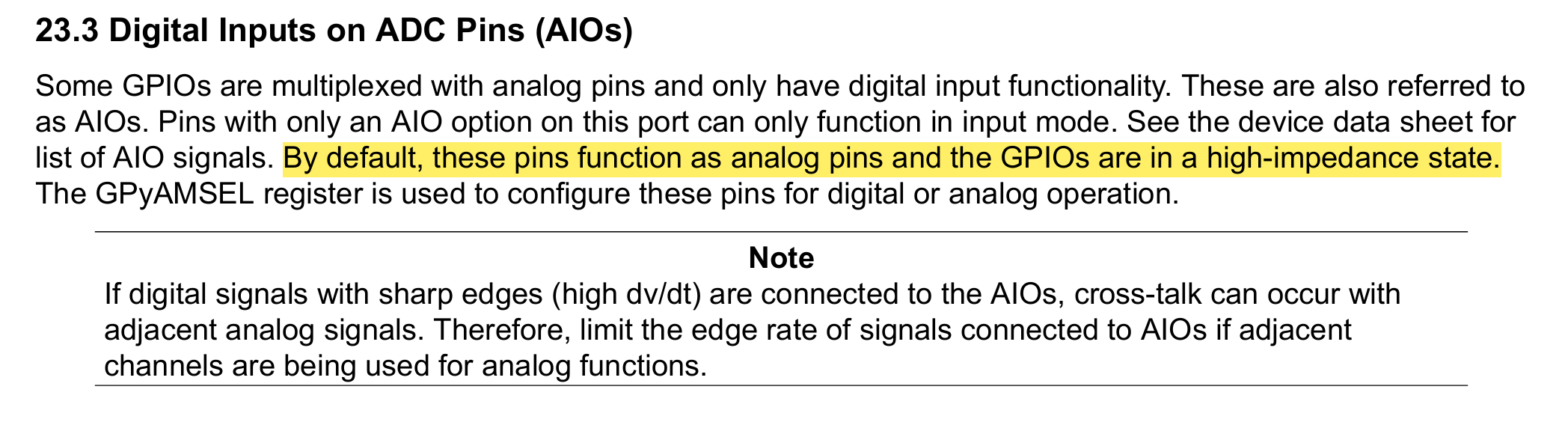

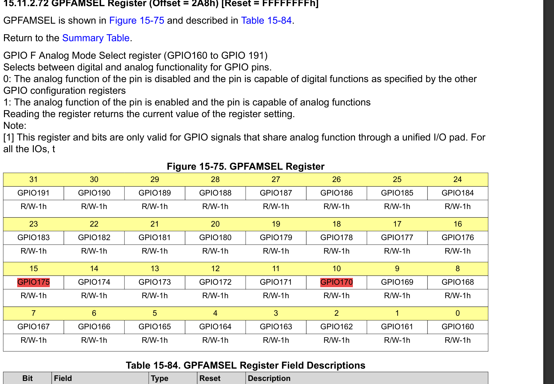

我需要了解除了 AnalogSubsysRegs 之外是否需要完成一些额外的寄存器设置、以使此外部引脚比较正常工作、就像要设置的任何 GPIO 寄存器一样、即使我已选中 GPFAMUXSEL 寄存器、该寄存器指向这两个 GPIO 默认为模拟值:

    嗨、Sumukh、
    即使您检查了 GPFAMUXSEL、也要检查焊盘隔离、模拟开关使能位以及模拟子系统的任何电源/时钟门控。
    如果期望使用同相行为、是否为 CMPSS 正确设置了极性或反相选项?
    您可以倒转测试吗? 强制负输入高于正输入、然后查看输出是否切换。 有时、接线错误意味着两个输入最终相等或负值始终高于、因此输出保持在一种状态。
