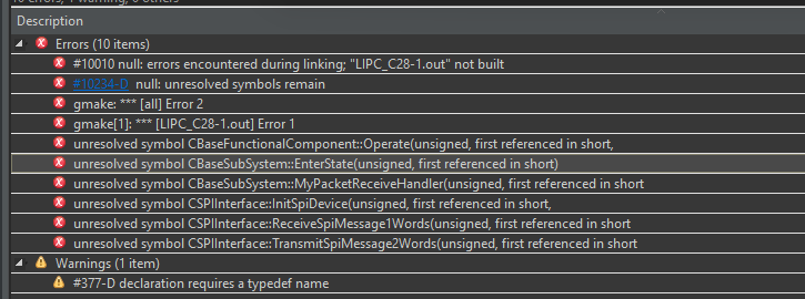

我们 使用以下器件在受监管的行业环境中维护一个旧的 F28M35M52C 项目:
  • Code Composer Studio 9.0.1.00004
  • TI C2000 编译器 v6.0.2
我们正尝试从迁移到编译器版本 6.2.11、并收到以下构建(链接器)错误
编译器版本 6.4.0 构建似乎按预期运行。 但是、由于监管验证的原因、我们正在努力保留 6.2.11 版本。
F28M35M52C MCU 是否存在已知的兼容性问题?
这些信息将帮助我们证明升级途径的合理性并确保符合我们的行业要求。

    未解决的符号错误是核心问题。 我不知道为什么会发生这种情况。  现在、重点看第一个、即函数 CBasefunctionalComponent::操作 。  叫它 工作 即 CM。
    假设您知道定义了哪些 C++源文件 工作 。  我们重点介绍这个文件的构建。  在“Console"视“视图中查看完整的构建日志、而不是在第一篇文章的屏幕截图中显示的“Problems"视“视图。  在有效的构建和失败的构建之间比较此日志。  关于这个文件的构建、有什么不同?
    谢谢。此致、
