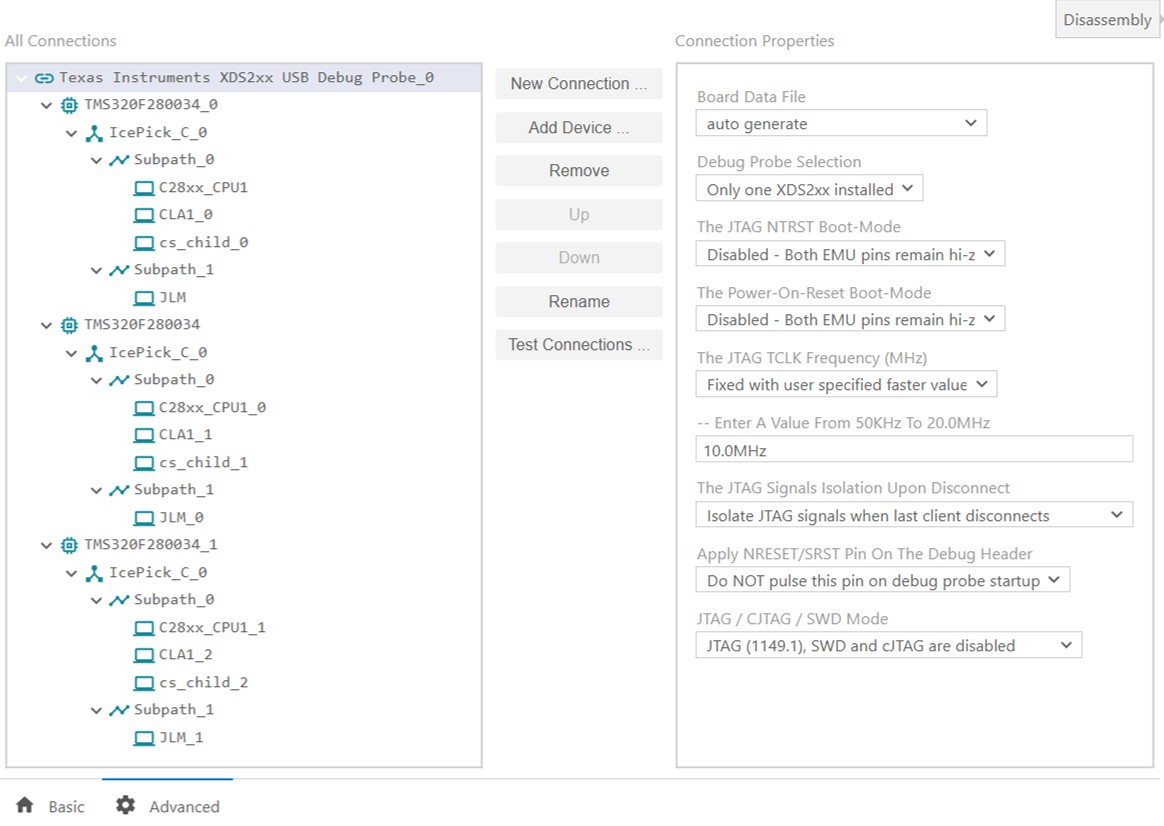

我创建.ccxml 文件、以菊花链连接方式连接 3 个 TMS320F280034 CPU。
https://e2e.ti.com/support/microcontrollers/c2000-microcontrollers-group/c2000/f/c2000-microcontrollers-forum/1504883/tms320f28374s-xds200-daisy-chain-connection-of-chips-and-debugging
 我刚刚在 ccxml 文件设置中添加了两个 TMS320F280034 CPU、并具有 1 个 TMS320F280034 CPU。

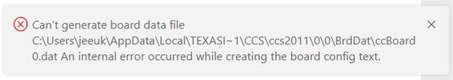

但是、当我执行“启动无工程调试“时、收到错误消息。
默认 JTAG 设置适用于 1 个 TMS320F280034 CPU。
似乎需要进行一些修改、但我的所有试用都失败了。
使用菊花链连接生成.ccxml 文件时是否有一些注意事项?
我的环境很糟糕。
CCS:v20.3.0.14__1.9.0
C2000ware:v5.4.0.00
JTAG 连接器:XDS200 系列

    每个节点都需要具有唯一的名称。 在您的配置中、问题在于 IcePick 路由器和子路径路由器的名称对于所有三台设备都具有相同的名称。 CPU(C28xx、CLA 等)看起来正常。
    另请注意、对于菊花链调试、硬件断点存在已知问题。 请参阅: https://sir.ext.ti.com/jira/browse/EXT_EP-10378

    在 IcePick 和子路径路由器使用不同的名称后、我可以继续。
    为了轻松识别每个 CPU、我还更改了每个子项的名称。
    但当我更改了第一个 JLM 名称时、连接不会建立。
    除此之外、似乎一切都运行良好。
    感谢你的帮助。
    Jeuk Chang
    这很有趣。 第一个 JLM 的原始名称必须单独使用、但其他设备的后续名称可以正常使用。 感谢您分享此信息。
