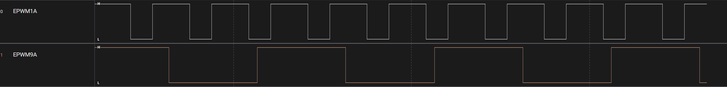

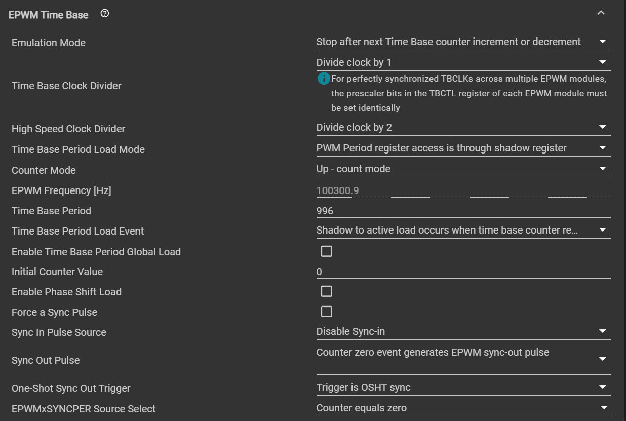

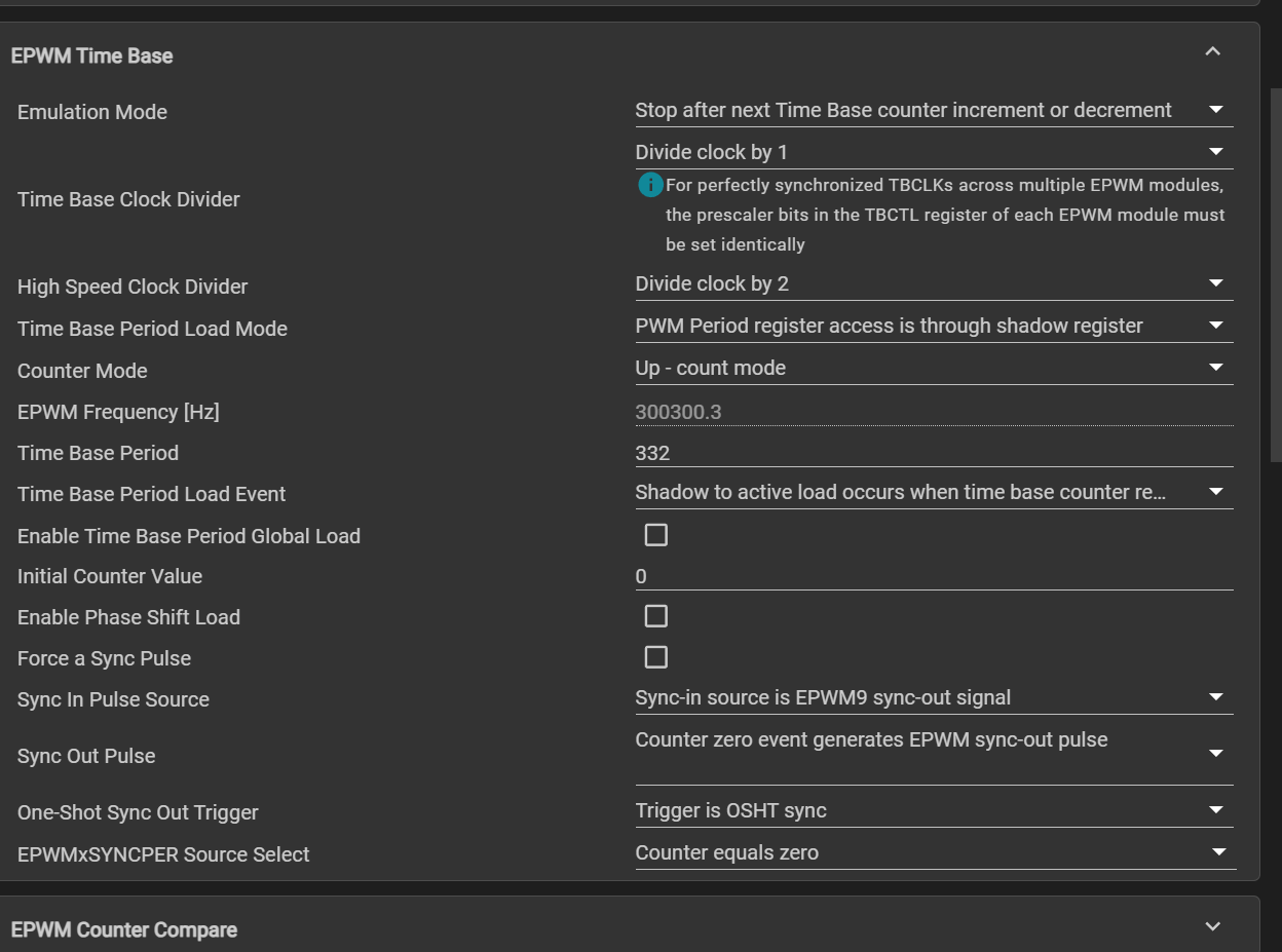

我使用 eCAP 单元测量来自外部信号的上升沿和下降沿、该信号 通过 CPU3 上的 300kHz ePWM 触发。 捕获单元为 ECAP1 和 PWM EPWM1。 EPWM1 生成一个同步输出脉冲、该脉冲用作 ECAP1 的输入来实现同步输入脉冲源。 这似乎很正常。
但是、在 100KHz 时、我想生成一个软件中断、以收集采集数据并重新布设捕获单元。 为此、EPWM9 已设置为 100kHz、以便在计数器达到 0 时产生中断和同步输出脉冲。 EPWM1 具有 EPWM9 的同步输入脉冲源。 但是、两个 ePWM 没有同步、我不理解为什么。 有什么建议吗?

    确保启用“Enable Phase Shift Load“。
    根据您的屏幕截图、我看不到该选项已启用。
    Ryan Ma
    谢谢、我的问题解决了。
