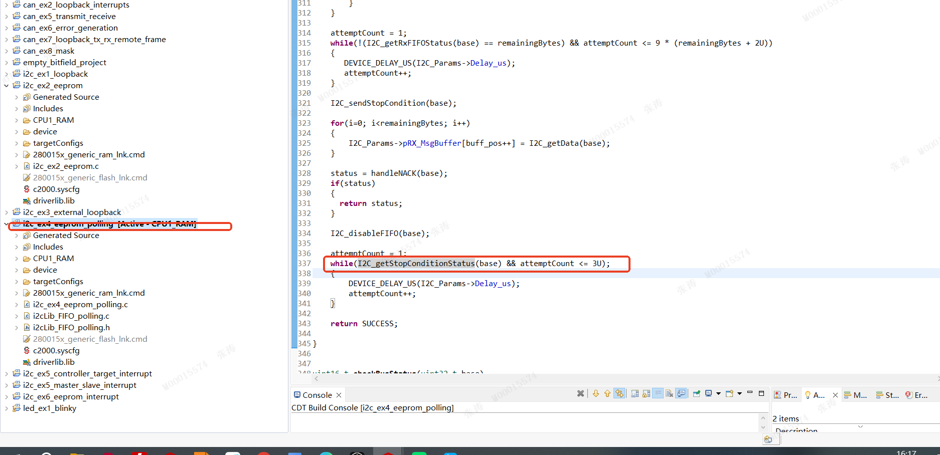

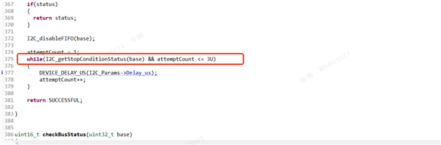

当我使用单字节读取时、程序突然崩溃。 经过进一步调查、我在这里找到了这个问题。 我想问这个分号是否写错了? 为什么在执行单字节读取时、这里未检测到 STOP 信号? 36c89beafb884c358b54aa02944e8d55.png 1249868a2de44d829d45c1beb8e67263.png
    您好、
    是的、分号写入不正确。
    当您尝试读取单字节时、问题是什么?  您能否查看 I2C 状态寄存器并告诉我设置了哪些标志。
    Siddharth
    单字节读取、未检测到 STOP 信号、因此它一直卡在 while 循环中、从而导致看门狗复位。我尝试过观察只有单字节出现的情况、但这只是一种可能性。 读取两个字节不会导致无法检测的情况。
    尊敬的 Siddharth:
    这个问题很容易重现。 我建议您在结束时尝试一下 在我删除分号后,我的问题得到解决。 谢谢你。
