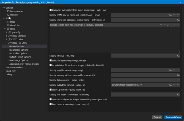

    我们正在进行构建并获取.S19 文件。 为了获得这些值、我们在属性中执行以下操作设置。 请确认是否正确。

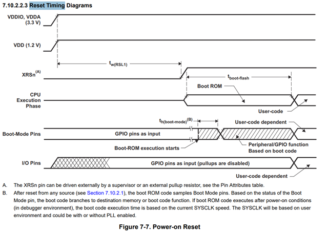

    在将引导代码下载到器件之前、我们将模式选择引脚 GPIO72 和 84 设置为低电平。 将引导代码下载到器件后、我们是否愿意将引脚设置为高电平?

    您好、Vigita、
    GPIO72 和 GPIO84 仅在复位时进行采样、以决定进入哪种引导模式。 只要 XRSn 被释放时它们为低电平、器件就会进入并行 I/O 引导(模式 0)。 在引导 ROM 做出该决定后、更改这些引脚对正在进行的引导没有影响。

    您好:
    在将引导代码下载到设备后、我们是否要将引脚设置为高电平?
    对引导引脚进行采样并选择预期的引导加载程序(遵循引导引脚保持时间)后、您可以使用 GPIO 实现替代功能。
    资料来源: F2838x 数据表
      有关协议和 并行 GPIO 引导 8 位数据流的详细信息、请参阅 TRM 中的第 5.7.7.2.4 节“并行引导模式“。
