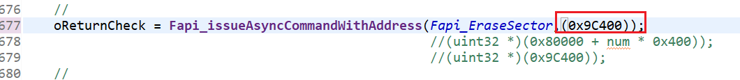

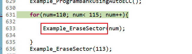

我的客户 Wiite 了一个函数来擦除闪存、如下所示、num 是扇区编号
它们首先将数据编程为 0x9C400、可以成功地将数据编程到该扇区。 他们将数字设置为 110~115、发现无法擦除扇区 110~扇区 115、这意味着在循环之后、数据仍然存在于 0x9C400(扇区 113)中、并且闪存 API 不返回错误
然后他们不使用此循环、他们只使用 Fapi_issueAsyncCommandWithAddress () 函数直接擦除 0x9C400(113 扇区)、就可以成功擦除此循环
然后、他们将闪存地址更改为 0x82C00、并使用循环擦除功能成功擦除此地址。
你能帮助找出这种现象的原因吗?

    此问题已解决 — 已通过电子邮件关闭。
    你(们)好
    我们解出函数参数应该定义 unit32 而非 unit16
