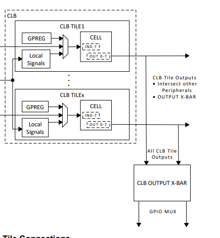

在图中、CLB OUT 连接到 OUTPUT-XBAR 和 CLB OUTPUT X-BAR
但是、在 X-BAR 聊天器中、没有 CLB 输出 X-BAR 表。 输出 XBAR 表似乎与 CLB 输出 X-BAR 相同、因为这里是两个 OUTPUT_XBAR_REGS
我再次检查表 11-5。 输出 X-BAR 多路复用器配置表和表 30-4。 CLB 输出信号多路复用器表
和表 30-4 所示
CLB1_OUT12-所有 XBAR-G1.2
CLB1_OUT13-所有 XBAR-G3.2
CLB2_OUT12-所有 XBAR-G5.2
CLB2_OUT13-所有 XBAR-G7.2
在表 11-5 中、G1.2、3.2、5.2 和 7.2 均保留。
Q1:这是否意味着表 11-5 中的一些多路复用器选择保留用于 CLB 输出? 在表 30-4 中、有四个 CLB 输出信号连接到所有 XBAR。 这是否意味着每个逻辑块可以向 GPIO 引脚输出 2 个信号?

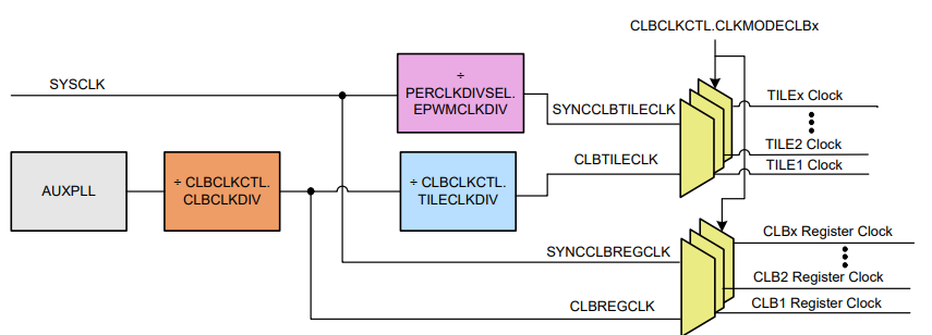

PRECLKDIVSEL 寄存器中没有 EPWMCLDIV。
问题 2:SYNCCLBTILECLK 只能设置为与 SYSCLK 相同的频率?

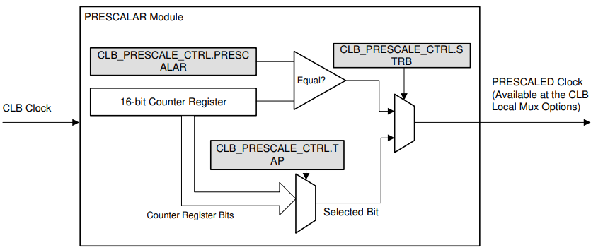

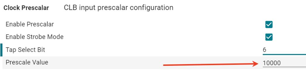

Q3:我们的客户丰田反馈他们需要设置大的预分频值, CLB 时钟可以输出方波信号,这是正常吗?

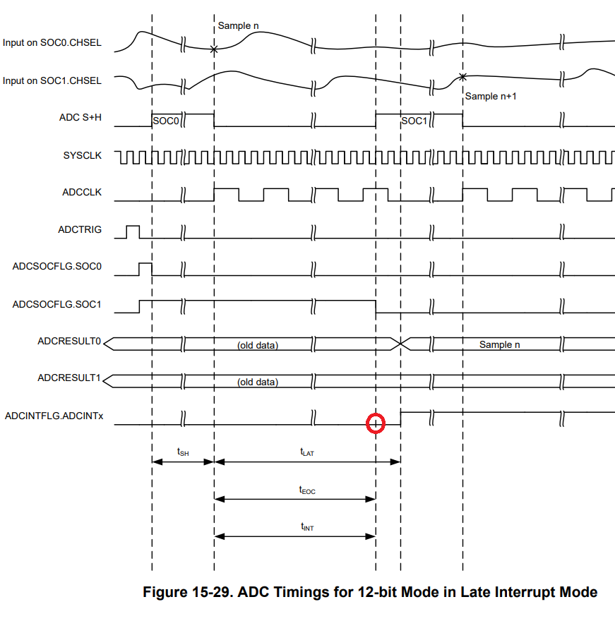

在 INTPULSEPOS 位中、它描述了中断脉冲发生在转换结束时、即 ADC 结果锁存到其结果寄存器之前的 1 个周期。
问题 4:是否应该在红圈上触发中断信号?

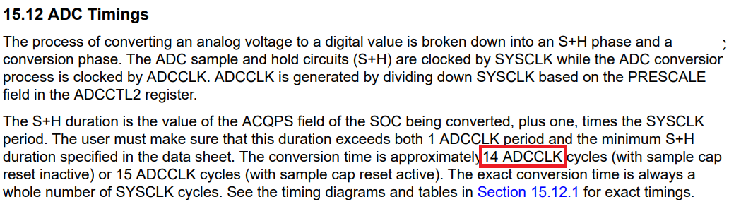

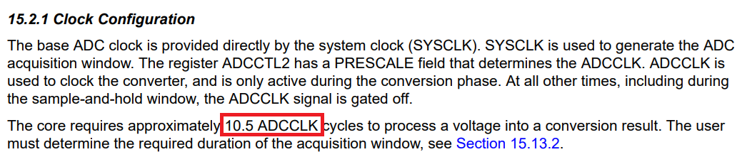

Q5:哪个转换时间估计是正确的?

    是的、您提到的多路复用器选项保留用于 CLB 输出。 每个逻辑块可通过输出 XBAR 输出到两个 GPIO。
    2.是的, SYNCCLBTILECLK 只能在同步模式下设置为 SYSCLK。
    3.你能详细说明一下这个问题吗? 从屏幕截图中、将启用选通。 因此、计数器寄存器的指定位 (Tap select) 将传递到输出。
    如有有关 ADC 的疑问、请打开单独的主题。

    您好 Praneeth、
    对于第 3 季度、我们的客户反馈、如果他们将 预分频值设置为 200、 它不会输出方波信号。 如果它们 的预分频值超过 10000、将输出方波信号。 然而、 预分频值应影响方波信号输出。
    Leo
    嗨、Leo、
    为了更好地理解行为、您能分享以下内容吗?
    1.客户如何配置 CLB?
    波形的示波器屏幕截图及其探测方式。
    谢谢您、
    Praneeth
