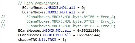

    您是否可以将数据写入邮箱而不是使用位字段?
    如果 DBO=1:
    ECanaMbox.MBOX3.MDL.ALL = 0x33221100;
    ECanaMbox.MBOX3.MDH.ALL = 0x77665544;

    我对其进行了测试、结果如下:
    接收到的数据是什么?
    您用于发送和接收 CAN 消息的工具(您的 GUI)是什么? 还是您正在通过 CAN 层使用不同的协议?
    我使用的是 PEAK PCAN-USB Pro FD。 只有一条现场总线连接、我将用它来发送和接收消息。
    接收到的数据为:
    原始值= 0x77665544
    物理值= 2.0032e+009
    数据字节= 33 22 11 00 77 66 55 44
    发送的图像一样重要

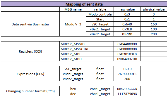

    嗨、我跟踪了数据以验证数据是否正确发送到 DSP、这就是我得到的结果
    它会确保正确发送、但当到达表达式时、vBat1_target 会显示错误的值。  vBat1_target 和 vBat2_target 的配置实际上相同。
    尊敬的 :
    什么是物理值 (160,100 或 200)、它与原始值 (0x640、0x3E8 或 0x700) 有何关联? 如果物理值是原始值的浮点值、如何将其转换为十六进制数 (IEEE-754)?
    我假设配置中的 DBO=0 (CANMC.10)。 如果 DBO=0、CANMDL[31:24]是字节 0、CAMDL[7:0]是字节 3、CAMDH[31:24]是字节 4、CANMDH[7:0]是字节 7。 我绘制一个表格如下:
    VSC_TARGET 应为 0xD007(或 0x07D0)、vBat2_TARGET 应为 0x4006(根据您的定义,为 0r 0x0640)。 这与表中的值不同:
