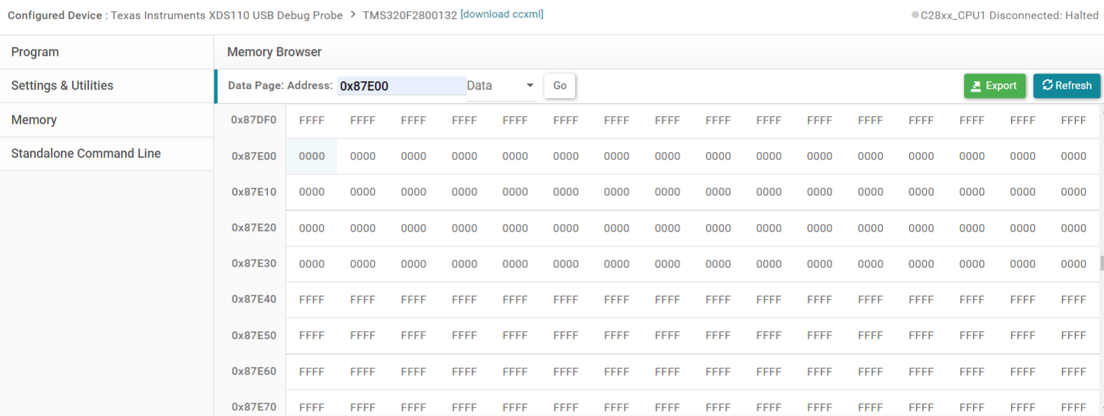

应用 TMS320F2800132 芯片时、发现数据无法写入闪存。 但是、当 SDK 参考代码烧录到 TMS320F2800137 演示板上时、可以正常写入数据。 但是、当参考代码烧录到 TMS320F2800132 芯片时、无法写入数据。
擦除和写入函数如下所示。 增加等待时间的尝试也未能解决问题。 请帮助我找出问题的原因。 谢谢你。

    感谢您的答复。我阅读了您提到的帖子,其中描述的问题与我遇到的情况不同。 我检查了 280013x_generic_flash_lnk.cmd 文件、并发现它中的闪存定义未超过 64KB 范围。 此外、I SET 的范围未超过 0x88000。 这是一个现象、请参考。 根据我的理解、如果无法写入闪存、它应显示 0xFFFF。 但是、在我写入数据、然后在相应地址读取内容后、显示的值为 0x0000 而不是 0xFFFF。 单独的擦除验证是精细的、但写入有一个异常。 280013x_generic_flash_lnk.cmd 的内容如下。

    我以 100MHz 的频率重新修改了 SDK 参考代码、并将其烧录到 2800132 芯片上。 它能够正常写入数据。 似乎我在以前的修改中犯了一个错误。 当前的问题是、当我将代码更改为与参考代码相同并将其烧录到 2800132 芯片时、它编写的数据与我预期的完全不符 0000。 下面是我从参考代码中删除不必要的部分后的代码。 当我将该内容烧录到 2800132 芯片时、能够正常地写入数据。

    只需确认、您正在使用同一个物理 F2800132 器件加载演示代码和您的代码? 我对您共享的两个文件进行了比较、唯一的区别是、在演示中、主代码函数是 void main ()、就像在您的代码中一样、它是 int main ()。 这不会导致您遇到的问题。 您是否在加载这两个程序之间执行任何其他操作、例如重启电源? 此外、如果您查看 CCS 中的存储器内容、其与 UniFlash 的显示内容是否一致?

    感谢您的回复。我已确定闪存写入异常的原因。 在参考代码中、数组“缓冲区“的地址定义为 0x0000A000、其长度为 0x00001FF8、如下所示。
    在我的代码中、数组“缓冲区“的地址定义为 0x0000C000、其长度为 0x00000800。 所示。
    修改“缓冲区“地址后、闪存可以正常写入数据。 我已验证数据长度未超出范围。 这两个地址之间是否有区别? 为什么在 0x0000C000 范围内的数据被视为异常? 谢谢你。
    Xin
    您好 Xin、
    在我的代码中、数组“buffer"的“的地址定义为 0x0000C000、其长度为 0x00000800。 如下所示。
    很高兴您能识别出问题并正确编程您的代码。 请问您为什么要使用指定的地址创建新的 RAMGS0 部分? RAMLS1 地址 0x0000A000 是 LS1 RAM 的正确位置。
