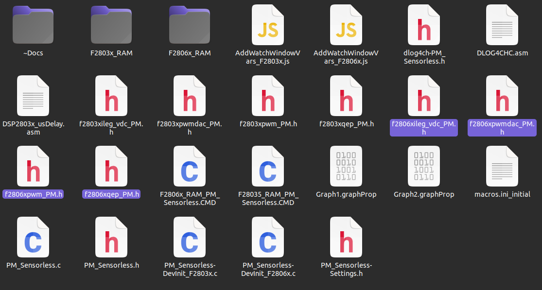

您好、
我正在尝试移植 PM 有传感器 controlSUITE 库中给出的项目、使用我们与 TMDSHVMTRINSPIN 套件一起收到的 F28069 MCU 运行该工程。 我希望能够遵循、~Docs/HVMotorCtrl+PFCKit_HowToRunGuide.pdf 并使用 F28069 controlCARD 逐步构建工程。
1) 在中./HVPM_Sensored.h,我们有:
#if (DSP2803x_DEVICE_H==1)
#include "f2803xileg_vdc.h" // Include header for the ILEG2DCBUSMEAS object
#include "f2803xpwm.h" // Include header for the PWMGEN object
#include "f2803xpwmdac.h" // Include header for the PWMGEN object
#include "f2803xqep.h" // Include header for the QEP object
#include "DSP2803x_EPwm_defines.h" // Include header for PWM defines
#endif
我认为、我必须为 F28069 添加类似的器件。 但是、我无法找到 F28069 的等效头文件。 我能找到的最接近的是的项目  DRV8312-C2-KIT_v128 TMDSCNCD28379D 文件夹。 例如 .DRV8312-C2-KIT_v128/PM_Sensorless/:
2) F28069 等效产品的情况如何  HVPM_Sensored-DevInit_F2803x.c
3) 和 F28069 等效链接器文件: F28035_FLASH_HVPM_Sensored.CMD和F28035_RAM_HVPM_Sensored.CMD。
4)Makefile CCS 中的或工程属性是否需要进行任何更改?
谢谢。此致

    您好 Genatco 、
    感谢您的回复!
    1.我从更改了项目 MCU  Project Properties > General > Project 。 这会自动将链接器更改为 28069_RAM_lnk.cmd 。
    2.这是.xml项目中唯一的文件,老实说,我不知道如何更改或在这里更改什么:
    HVMP_Sensored_linkInfo.xml
    请建议如何去做。
    3.按驱动程序的目录路径,您是指包含选项,对吗?
    我可以将上述路径更改为中的相应路径 controlSUITE  但没有等效的  controlSUITE/libs/app_libs/motor_control/drivers/F2803x_v2.0/  代码。 这些是中的选项  .../app_libs/motor_control/drivers/F2803x_v2.0/ :
    1. F2803x_v1.1
    2. F2803x_v1.2
    3. F2803x_v2.0
    4. F2803x_v2.1
    5. f2805x_v1.0
    6. f2805x_v2.0
    7. F2833x_v1.0
    8. F2833x_v1.1
    9. F2833x_v2.0
    这也使我重复了 问题 1 就是在那里的原始帖子中 这些文件没有 f28069 等效项 :
    1. f2803xbldcpwm.h
    2. f2803xcap.h
    3. f2803xdrvlib.h
    4. f2803xhall_gpio.h
    5. f2803xileg_vdc.h
    6. f2803xpwmdac.h
    7. f2803xpwm.h
    8. f2803xqep.h
    如何弥补这些缺失的驱动程序?
    4.driver.lib 你说的这个文件在哪里? 项目文件中没有任何排序。
    5.感谢您使用 X39 控制板在 TMDSHVMTRINSPIN 套件上运行这些项目的建议、我们  也会对此进行内部讨论。
    同时,我必须尝试查看此移植过程 — 我的意思是,它有多难?  该工程应能够与 F28069 MCU 配合使用、该 MCU 也完全能够执行此任务。
    希望此处 TI 论坛的团队可以帮助我解决这个问题。
    谢谢!此致!
