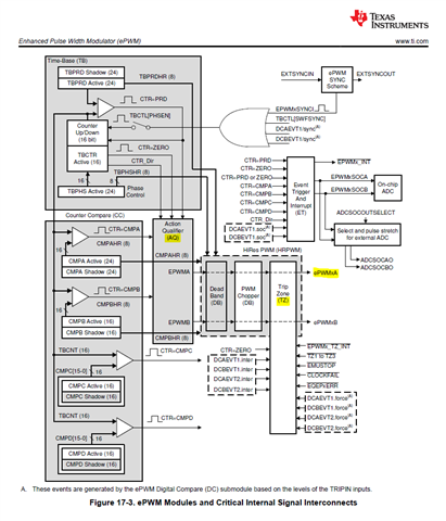

我尝试对使用 PCMC 的 ePMW 输出信号进行一些测量。 PWM 信号配置为 98%占空比、其中一个比较器模块使用 ePWM 的跳闸区子模块控制最终占空比。 这是正常工作的。
无论如何、我必须测量最终占空比才能进行进一步的计算。 因此、我尝试使用其中一个 CLB 将 ePWMxA 信号连接到 eCAP。 我的 CLB 只使用一个 LUT、将 EPWM1A 馈送到 CLB 输出 14。 这样、我始终测量 98%的占空比、而外部测量仅显示 12%(由跳闸区数据控制)。
看起来 CLB 不会连接到 ePWM 模块末端的信号、而是连接到处理过程中的某个较早点(在跳闸区子模块之前)。 我通过选择“EPWM1A AQ 子模块输出“预计会出现这种行为、此处我看到完全相同:
还有一种方法可以将最终信号(在 ePWM 和 GPIO 之间)重定向到 CLB 吗?

    目前、我将使用 GPIO 处的信号。 无论如何、这会导致出现问题、因为在 EMC 抗扰度测试时 GPIO 上的信号没有干净的信号边沿。 我想这里的内部信号会是干净的。 我能够通过使用更复杂的测量逻辑来处理这一问题。
    您能否提供一种 在输出信号进入 GPIO 之前获取输出信号的方法(请参阅初始 POST)?

    您是正确的、因为在动作限定符子模块上进行此连接、CLB XBAR 连接确实会在跳闸区域模块之前发生。
    遗憾的是、从 CLB XBAR 到跳闸区域之后没有方向内部信号路径。
    我是否可以问为什么此应用中需要使用 CLB? 因为可以将 EPWMA 信号连接到 eCAP 子模块。

    如果您是指 GPIO 上的信号、这可能 适用于实验室。 我们在 EMC 测试实验室中进行了试验、发现问题。 信号边沿不再清洁、将使用 ECAP 进行多次测量(触发器)。
    总之、感谢您对 CLB 信号路径的澄清。
