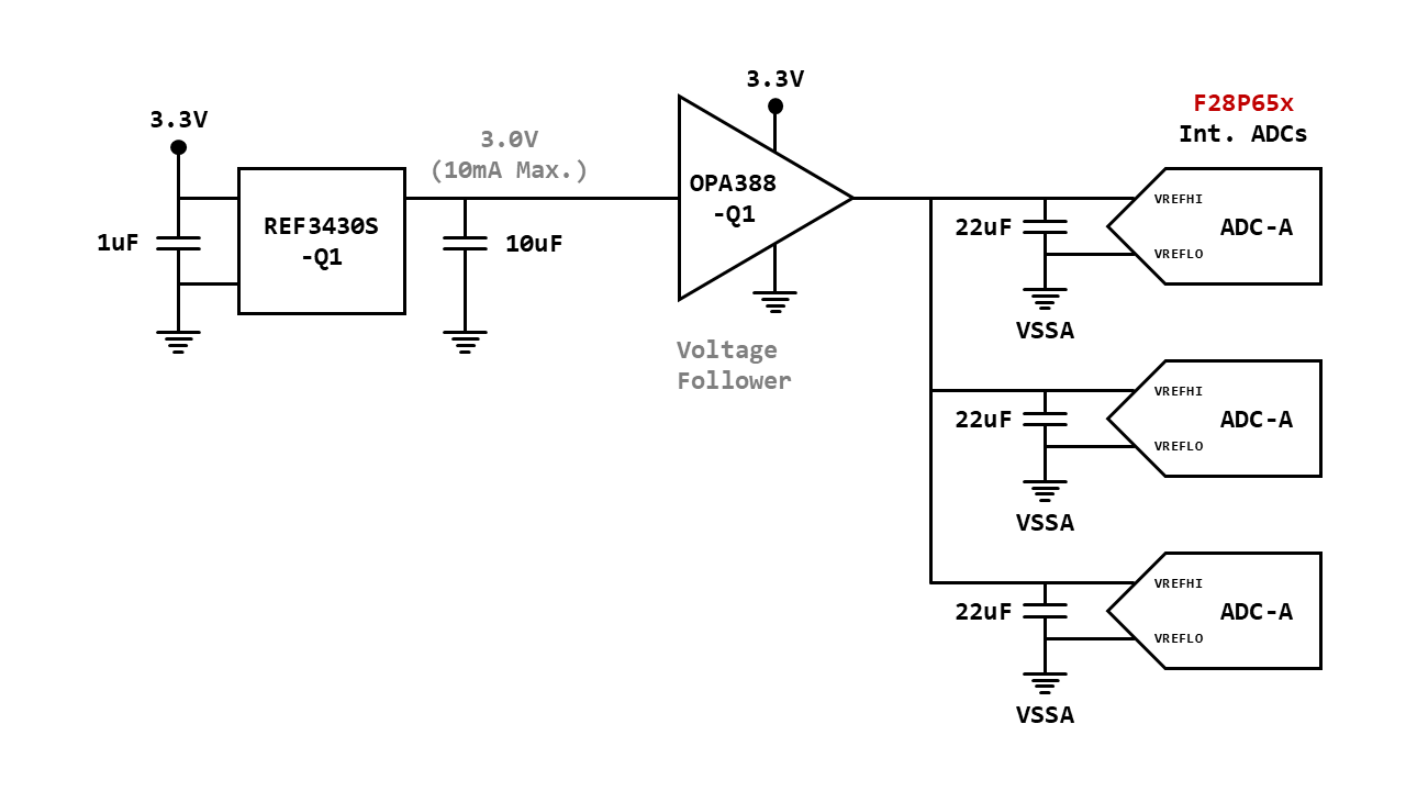

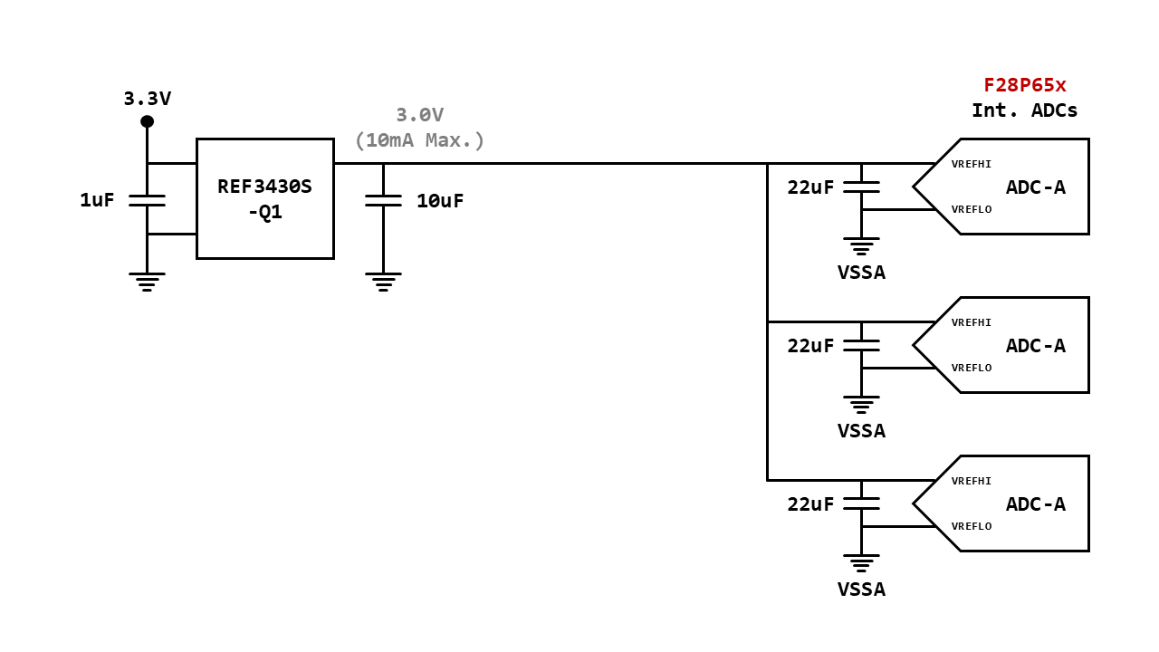

我计划按如下方式配置外部基准电压电路、以在 12 位或 16 位模式下驱动 F28P650DK9 MCU 的片上 ADC 模块。
在继续进行相关设计的同时、我搜索了参考材料、并找到了“C2000 ADC 的 VREFHI 驱动器设计 (spraby5)“应用手册。 我回顾了其内容。 该文档说明了在设计 VREFHI 驱动器电路时、使用运算放大器。 AMP (OPA328) 采用零交叉技术作为基准电压输出的电压跟随器、可以以出色的性能驱动 C2000 MCU 片上 ADC。
在我看来、如果我通过旁路电容器将 REF34-Q1 元件的电压输出直接连接到 F28P65x 的 VREFHI 端口、那么不应该存在重大问题、前提是基准电压源和 F28P65x 的 VREFHI 输入端口之间的距离已尽可能短。
我想知道是否有文档详细说明了 spraby5 应用手册中提到的两个电路(非缓冲基准与缓冲基准)之间的差异、重点介绍了 ADC 结果质量。 或者、我想知道是否有任何文档解释了在 16 位差分输入模式下使用非缓冲基准电路运行 F28P65x 的片上 ADC 模块时可能出现的潜在问题或错误率。
最后、如果强烈建议在基准电压输出中使用电压跟随器、请检查是否可以使用 OPA388-Q1 来代替应用手册中建议的 OPA328。

    嗨、Sang-il、
    “非缓冲“电路与“缓冲“电路之间的主要区别在于 VREFHI 在 SAR ADC 快速瞬态基准电流脉冲期间保持稳定的程度。 SPRABY5 总结的内容是、非缓冲基准“足够“最多三个 ADC 用于 12 位(单端和差分)、最多三个 ADC 用于 16 位单端、但建议对 16 位差分进行缓冲。
    如果您要直接尝试 REF34-Q1、则通过使用快速示波器探测 VREFHI 进行验证、以检查与转换相关的纹波/压降、并比较 ADC FFT/SNR/ENOB 与预期值。
    最后、如果使用所选 CREF/布局进行稳定性检查看起来很干净、那么 OPA388-Q1 是一个合理的选择。
