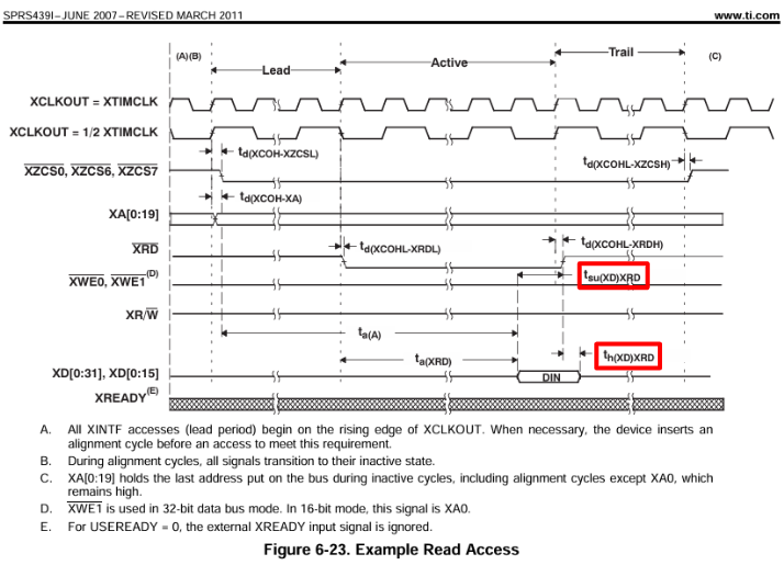

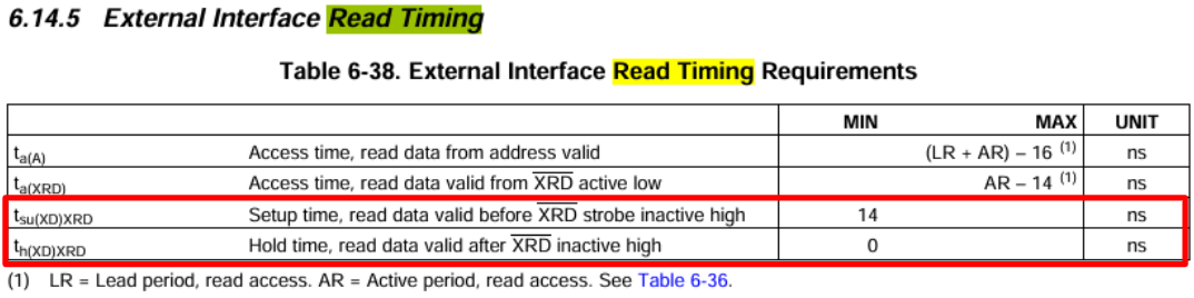

我对 F28335 上的外部存储器 (XINTF) 时序有疑问。
《TMS320F2833x 数据手册》中的图 6-23 “读取访问示例“ 展示了两个时序参数: tsu (XD)-XRD 和 th (XD)-XRD 。
我的问题是:
CPU 何时实际对数据总线上的数据进行采样?
是锁存在的数据 th (XD)-XRD 或 tsu (XD)-XRD 是什么?
    您好、
    CPU 在 RD 选通的上升沿对数据进行采样、但数据应在这两个参数的窗口中保持稳定。
