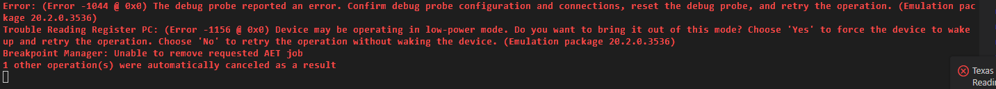

我将在 F28000157 板上将最新的 CCS-theia 与 XDS110 调试器探针一起使用。
我还没有研究低功耗特性、但在不久的将来会有这方面的工作。
有一次、在我调试时、电路板的电源意外切断、有时、如果在断点(硬件断点,从闪存运行)中时发生这种情况、我会得到:
一旦重新接通电源、电路板就会从闪存引导、并按预期工作。

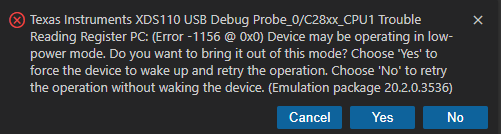

但是、CCS 会继续处于奇怪的错误模式、因为无论我选择四个选项 (X、Cancel、Yes 或 No) 中的哪一个、弹出窗口都会立即重新出现。  断开 USB 与 XDS100 的连接同样没有结果。
我发现从该错误中恢复的唯一方法是完全关闭 CCS。
在 CCS 重新启动后、可以立即重新假设与 XDS100 的通信从未存在、可以刷写新代码并重新开始调试。
这一切都指向 CCS 中的某种锁定状态、在发生故障后阻止调试。
