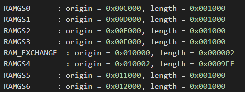

我正在为 TMS320F28379D 开发自定义引导加载程序、我面临在软件复位时在 RAM 中保留状态标志的问题。
我需要将“引导标志“从主应用程序传递到引导加载程序以强制更新模式。
  1. 应用程序将幻值写入 RAM 中的共享变量。
  2. 应用程序使用触发软件重置SysCtl_resetDevice()。
  3. 引导加载程序会启动、检查变量、如果魔术值存在、则保持在引导模式下。
即使我已 type = NOINIT在链接器命令文件中将该段定义、该变量看起来在软件复位后重新初始化(清除为 0)或被覆盖。 引导加载程序读取该值时、该值就会消失。
我的实施:
1.c 代码(声明): 我正在使用#pragma NOINIT并确保变量没有在代码中显式初始化。
2.链接器命令文件 (.cmd): 我将该段映射到第 1 页上的“Global Shared RAM“中的 RAM_EXCHANGE。
我的问题:

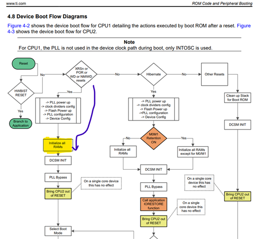

  1. 标准 TI_c_int00 启动例程中是否有任何机制可以覆盖NOINIT GS RAM 中段的属性?
  2. 器件引导 ROM 是否执行(在复位后和引导加载程序之前立即运行)使用或清除 RAMGSx 的特定区域、可能会覆盖我的标志?
  3. 对于 F2837xD 上的软件复位期间的持续标志、是否有建议的“安全“RAM 位置?
如果您对如何保持此数据的持久性提出任何建议、我们将不胜感激。

    您好、
    请查看下面的 BootROM 流程图。
