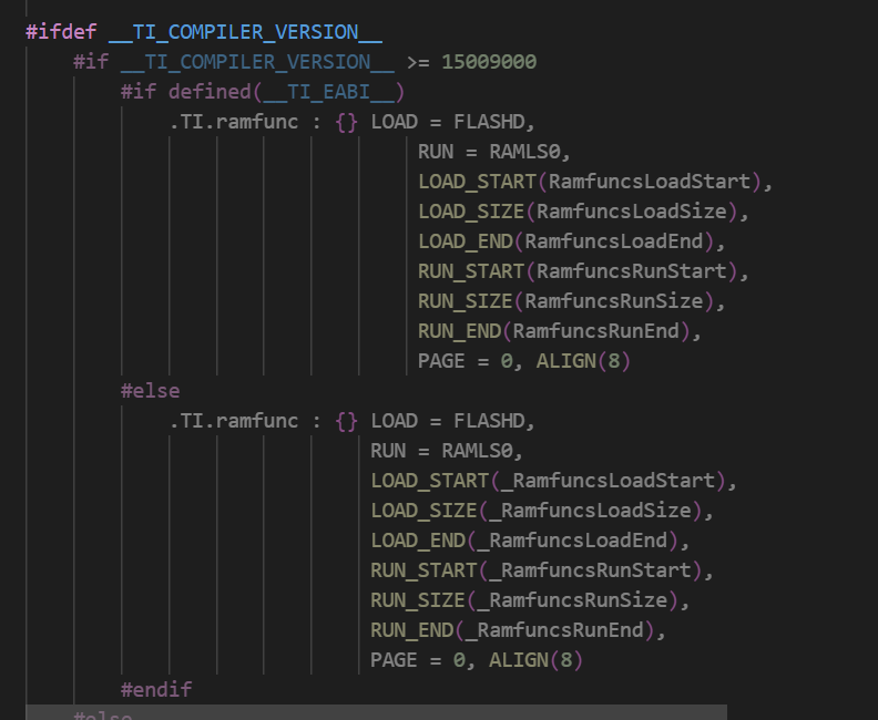

[参考译文] TMS320F28379D:链接器不会考虑.TI.ramfunc 段、即使编译器版本为 TI v22.6.2.LTS 且 CCS 版本为 20.3、也会在编辑器中灰显

您好团队:
如下面随附的屏幕截图所示、链接器不会考虑.TI.ramfunc 段、即使编译器版本为 TI v22.6.2.LTS 且 CCS 版本为 20.3、也会在编辑器中灰显。 我从 Resource Explorer 导入了两个 EMIF 示例工程、在一个示例中、.TI.ramfunc 不是变暗的、并且被链接器考虑(我猜是因为它没有变暗)、但在另一个示例代码中、此段是变暗的。 您能否帮助解决此问题? 我无法找到这两个示例中定义了这些符号_TI_COMPILER_VERSION_甚至_TI_EABI__的位置。 它们是否未向开发人员公开且无法更改? 我想该示例可能是在较旧版本的编译器中编译的、因此该#if 出现了失败。 是否有办法更新? 我需要定义一个从 RAM 运行的汇编函数以加快执行速度。

    尊敬的 Bhargav:
    您能给我详细介绍一下所有示例是导入的、哪个示例可以正常工作吗?
    我会从我这边核实,并告诉你。
    Aswin
    Bhargav、
    您是否可以通过安装 c2000ware SDK 并导入工程来尝试(如果遇到相同的问题)?
