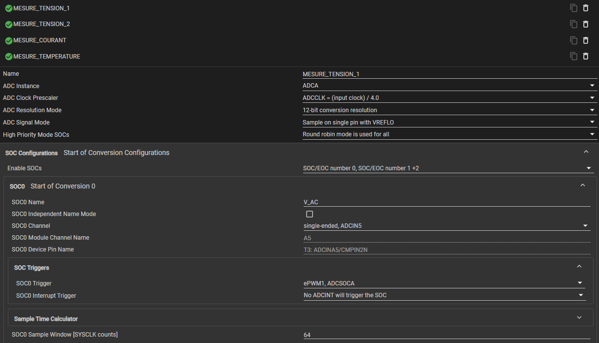

您好、
我正在使用 F28388D 开发电池充电器。 但是、由于一些奇怪的原因、我无法使 ADC B、C 和 D 正常工作。 我已经检查了我能想到的所有内容、我看不到 ADC 之间有任何显著的配置差异、但只有 ADC A 会返回结果。 我已经检查了我正在使用的 controlCARD(控制卡)引脚上的电压、信号就在那里(即使没有,我应该会在 ADCRESULT 上看到一些噪声)。
(注意:尽管使用了 F28388D、但我仅使用内核 1、并且仅运行 CPU1 工程)

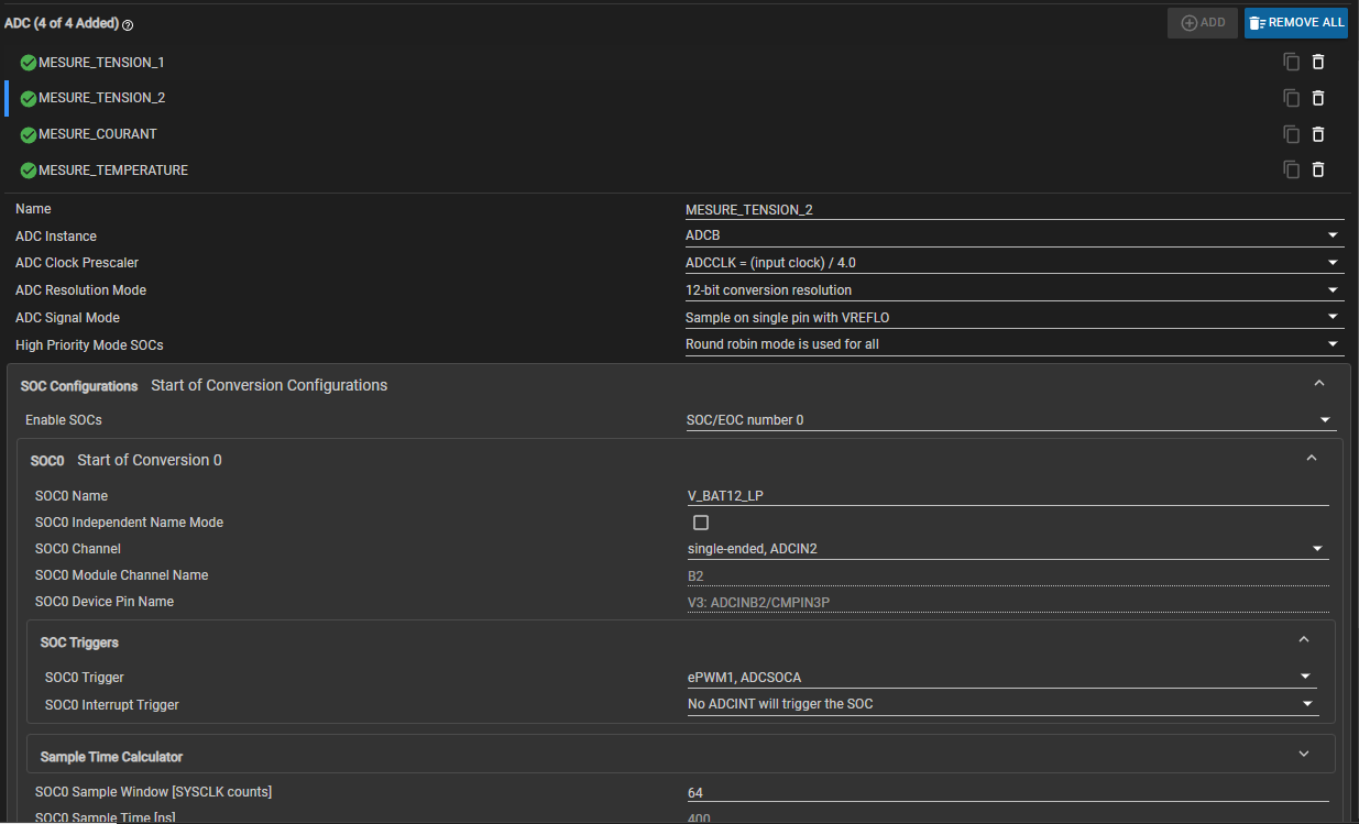

ADC A 配置:
ADC B 配置:

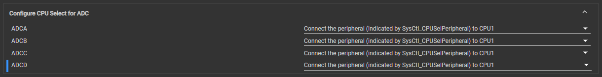

所有 ADC 均已通电:
ADC 的内核分配:所有 CPU1
有什么想法可能会出错?

    您好:
    您能共享 SysConfig 文件的短格式吗? 我在提供的屏幕截图中看不到缺少的器件。
    Masoud
    您好 Adrien、
    感谢您分享更多详细信息。  配置看起来与我类似并对称。 此外、还会启用所有 ADC。 如果我想尝试系统调试该问题、我首先要 暂时将所有 SOC 触发条件更改为 ADC_TRIGGER_SW_ONLY 并手动触发:
    ADC_forceSOC(ADCB_BASE, ADC_SOC_NUMBER0);
    DEVICE_DELAY_US(10);
    result = ADC_readResult(ADCBRESULT_BASE, ADC_SOC_NUMBER0);
    如果返回有效结果、则表示 ADC 本身工作正常、问题与触发/事件时序有关。
    您能否确认如何读取每个 ADC 结果?  每个 ADC 实例都有一个单独的结果寄存器基址 (ADCARESULT_BASE、ADCBRESULT_BASE、 ...)。
    请告诉我这是否有帮助。
    Masoud
