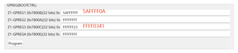

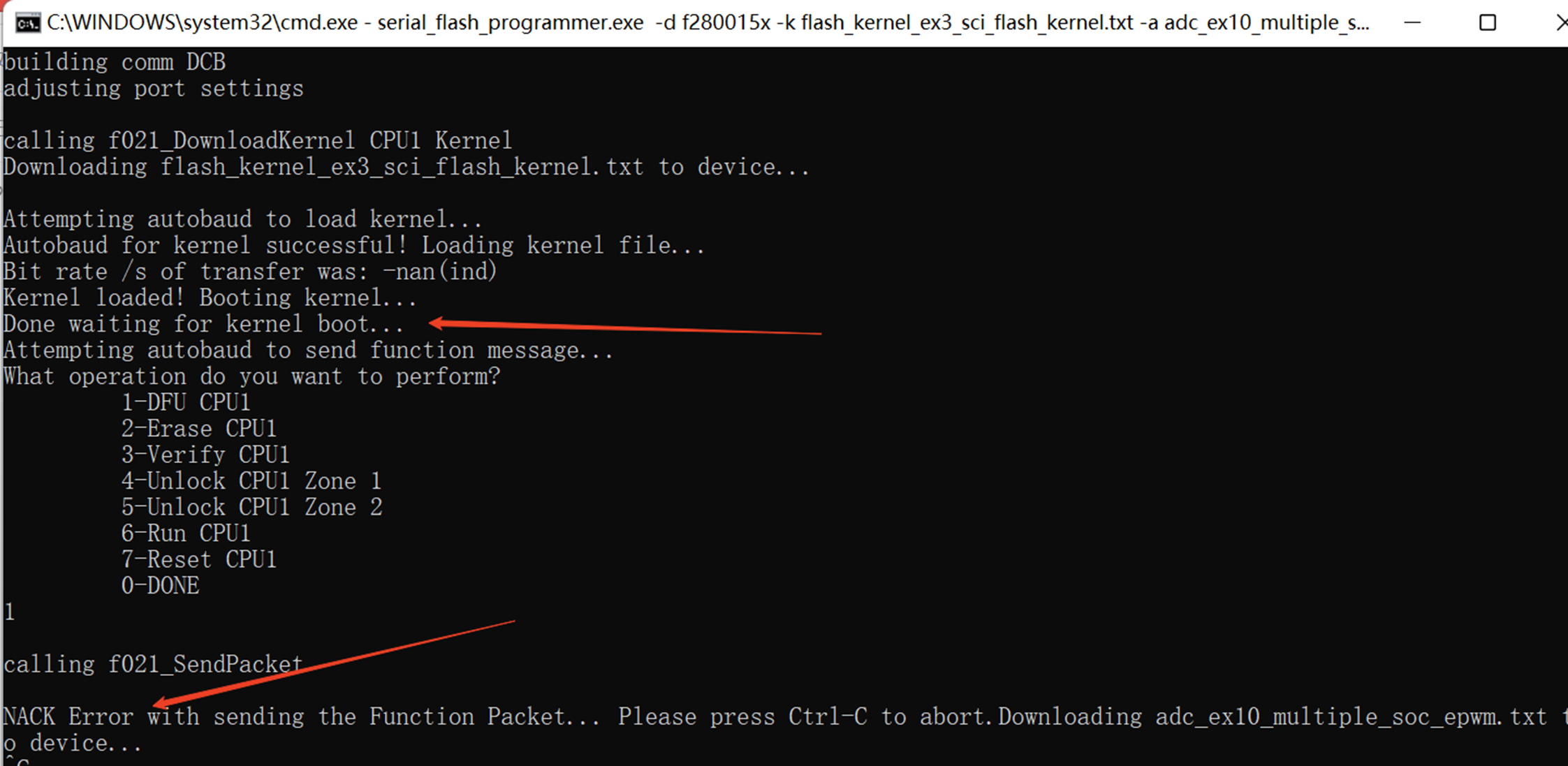

我的客户使用 serial_flash_programmer 更新 F2800157 的固件、但失败并获得了“发送 函数数据包时出现 NACK 错误...“
他已阅读“ C2000Tm 微控制器串行闪存编程应用手册“(SPRABV4H) 和“ C2000Tm 微控制器引导加载入门指南“(SPRUJH3)、并按照这 2 个文档中的指导进行操作。
他使用 F2800157 80 引脚器件、C2000ware 版本为 C2000ware_5_05_00_00。
他使用 GPIO10 作为引导模式引脚、并使用 GPIO8 和 GPIO9 作为 SCI-A 因此、他配置了 OTA、如下所示、并在测试中将 GPIO10 保持为低电平。
下面是错误信息的屏幕截图
似乎已成功下载 Flash kernal。
请帮助指导上述 NACK 错误的原因。

    您好:
    [报价 userid=“204499" url="“ url="~“~/support/microcontrollers/c2000-microcontrollers-group/c2000/f/c2000-microcontrollers-forum/1586283/tms320f2800157-q1-nack-error-with-sending-the-function-packet ]他使用 GPIO10 作为引导模式引脚、并使用 GPIO8 和 GPIO9 作为 SCI-A 因此、他配置了 OTA、如下所示、并在测试中将 GPIO10 保持为低电平。
    正如 ROM 引导加载程序成功加载闪存内核所看到的、它们正确配置了引导配置寄存器。
    客户使用的波特率是多少? 他们是否尝试过使用其他 USB 电缆?
    我还将循环邀请闪存内核专家来提供帮助。

    您好、
    如果使用 GPIO8/9 成功下载内核、内核中用于 SCI 通信的设置是什么? 您是否还在内核中使用 GPIO8/9 进行 SCI 通信? 示例 SCI_SCI 使用 GPIO28/29 进行 Boot_Alternate 通信。

    尊敬的 Fan:
    为响应延迟深表歉意、器件是否使用 S3 开关上设置的 XTAL 时钟?
    此外、连接到 CCS 时、是否在器件上升级了 JTAG 固件?
    对于应用程序文件、请使用以下工程编译后处理步骤:
    “${CG_TOOL_HEX}““${BuildArtifactFileName}“-boot -sci8 --boot_align_sect -a -o “${BuildArtifactFileBaseName}.txt“
    我尝试了该示例、可以看到它与 C2000Ware_6_00_01_00 配合使用。

    您好、Charles、
    客户现在能够传输应用程序映像、但遇到 DSP 返回状态“F000" 的“的新问题、该问题未在“应用手册 C2000Tm 微控制器的串行闪存编程“中列出。
    请帮助分享您的意见。
    谢谢。
    您好、Charles、
    我们发现原因是、应用映像末尾附加了一些冗余配置信息、导致无法识别。
    问题已解决。
