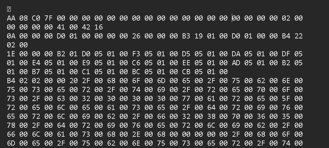

我构建并测试了示例闪存内核 dcan_flash_kernel_c28x_dual_ex5、并修改了应用程序、以在后处理构建步骤中输出特定的 sci-8 格式.txt 文件。 在运行闪存内核示例工程时、我能够使用 0x7FC0 的 BTR 更新到我的应用程序。 在调试模式下运行示例程序时没有问题。
此时、我相信我的内核和应用程序已经成功构建。 我现在尝试使用类似于 (2) 的过程转到远程固件更新、在我的应用中、我切换 GPIO 来为 BOOT 引脚上的电容器充电、并触发复位以使器件进入 CAN 引导加载程序以进行更新。 不幸的是,在这一点,即使我发送内核/应用程序没有任何反应。 我已经验证了以下每一项
  • BMSP OTP 编程为-> 0x5AFF4854 (GPIO 84 索引 0 GPIO72 索引 1)、用于引导表
  • BOOTDEF OTP 编程为-> 0x00066203(引导顺序为闪存 ALT 0、CAN ALT 3(与我的 CAN 引脚匹配)、SPIA ALT 0(未来开发)
  • 我的应用会根据收到的消息触发相应的引脚、复位器件并将其导入引导加载程序
我相信这是一个错误的时机问题。 在继续调试之前、我有几个后续问题、我找不到的答案。
  1. ROM 引导加载程序是否需要任何特定的时序要求? 我在 P65 TRM 的第 1074 页上看到、ROM 引导加载程序以 100kbps 的速率加载内核、但如果我错了、内核将以硬编码的速率加载到 RAM 中、无论我在中更改了 bitTimingReg 值(见下文)、一旦内核编译完毕、它就会重新同步到我的应用程序加载过程中指定的该 BTR 的值的位时序。 请参见下图。
  2. 我附加了构建闪存内核的前几个字节。 修改了 BTR、以匹配我在 dcan 示例工程第一张图片中置于 DCAN 引导中的内容。 如果 ROM 引导加载程序需要匹配时序(TRM 的第 1074 页)、我的 DCAN 内核中的前几个字节是否需要与 ROM 的这个 BTR 匹配?
感谢您的帮助。 如果您需要更多信息、请告诉我。

    ROM 引导加载程序是否需要任何特定的时序要求? 我在 P65 TRM 的第 1074 页上看到、ROM 引导加载程序以 100kbps 的速率加载内核、但如果我错了、内核将以硬编码的速率加载到 RAM 中、无论我在中更改了 bitTimingReg 值(见下文)、一旦内核编译完毕、它就会重新同步到我的应用程序加载过程中指定的该 BTR 的值的位时序。 请查看下图。
    ROM 引导加载程序默认以 100kbps 运行。 主机编程器应以此速率发送应用程序、直到发送位计时值、然后它应以较高的比特率重新初始化并继续发送内核映像。
    我附加了我的构建闪存内核的前几个字节。 修改了 BTR、以匹配我在 dcan 示例工程第一张图片中置于 DCAN 引导中的内容。 如果 ROM 引导加载程序需要匹配时序(TRM 的第 1074 页)、我的 DCAN 内核中的前几个字节是否需要与 ROM 的此 BTR 匹配?
    不要将比特率直接传递到 DCAN_Boot 函数、而是调整 ex_5_bootloader_can_timing.h 中的 CAN_CALC_bitrate、CAN_CALC_CANCLK 和 CAN_CALC_BITTIME 参数、并将 0 传递给函数。 这将自动计算正确的时序值并将其分配给寄存器。
