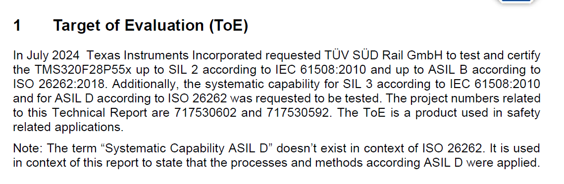

您好的团队、
我向我的客户询问这个问题。
F28P55x 诊断库或 STL 库的功能安全级别是什么? 例如、ASILB/D? 我在功能安全中发现 STL 库实现 ASIRB 和系统 ASILD、是正确的吗?
在我的理解下、我们不认证  F28P55x 诊断库、这是 QM 级别吗?
2.如何选择哪种 SM 用于潜在故障或哪种 SM 用于单点故障?
BRS
Shuqing
    F28P55x 器件能够实现高达 ASIL-B 的随机故障能力和高达 ASIL D 的系统故障能力
     -->阅读这篇文章、了解什么是系统故障和随机故障功能
    软件诊断库 (SDL) 包含几种安全机制的一般示例实现。 SDL 示例是使用基线质量软件开发流程开发的、无需符合任何特定标准。 TÜV、SÜD 未经 T Ü VRegisteredS Ü D 认证。 用户应研究提供的示例并将其应用到安全相关应用中、并负责相关产品级第三方认证。
    C28x_STL 和 CLA_STL 分别提供 CPU3 的实现 — CPU 的软件测试和 CLA2 - CLA 安全机制的软件测试。 C28x_STL 和 CLA_STL 经过独立评估、认为其适合分别根据 ISO 26262:2018 和 IEC 61508:2010 集成到高达 ASIL D 和 SIL 3 等级的安全相关系统中。
    现在选择哪个 SM 用于潜在故障或哪个 SM 用于单点故障?
    安全手册中的附录表说明了如何将状态机分为用于 SPFM 覆盖范围的诊断和用于 LFM 的诊断测试
