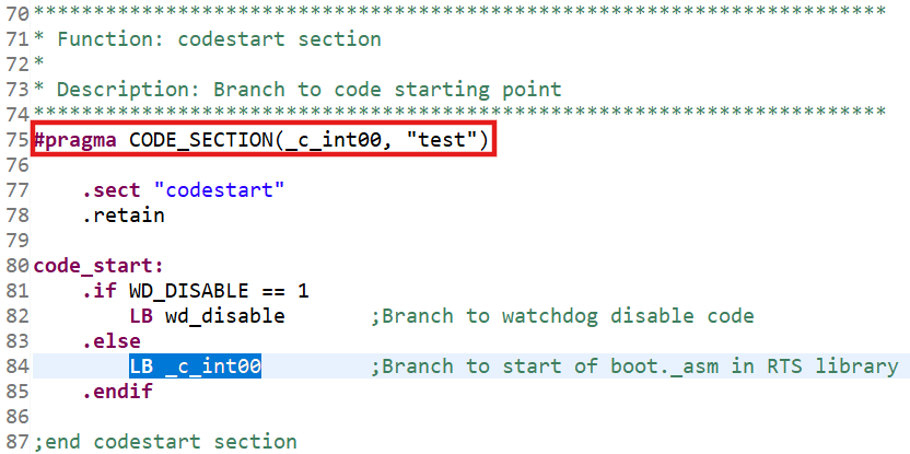

对于 F28035、引导至闪存入口点为 0x3F 7FF6 至 0x3F 7FF7。 我们将 codestart 放置在 begin 段、然后分支到 RTS 库中的 boot._asm (lb _c_int00) 作为 codestartbranch。 编写了 asm。
存储在地址 0x3F 7FF6 和 0x3F 7FF7 处的内容应指向引导开始的地址。_asm、对吧?
如果是、用户想要修复_c_int00 起始地址。 如何做到这一点? 请参阅下面的博文。
https://e2e.ti.com/support/microcontrollers/c2000-microcontrollers-group/c2000/f/c2000-microcontrollers-forum/115413/_c_int00---can-this-be-specified-so-entry-point-is-always-at-a-specified-address
在这里、我委托 F28003x 工程进行测试。  我在.cmd 中命名了一个名为“test"的“的段、然后为它分配了一个地址。
test:> FLASH_BANK0_SEC15(.cmd 段)
然后、在 codestartbranch.asm 文件中使用#pragma CODE_ssecion (_c_int00、“test")“)、如下所示。

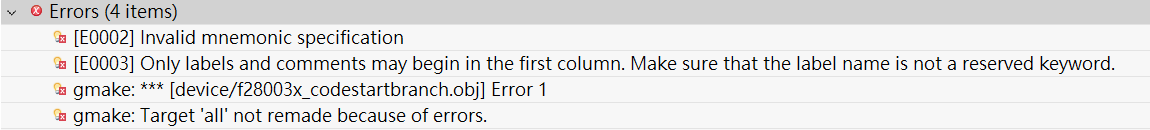

但是、它编译时出错。
如何正确地将_c_int00 的起始地址固定在某个特定地址?
请提供建议。
Johnny

    您无法将 pragma 添加到汇编文件中、否则汇编器会抱怨、就像它所做的那样。  由于_c_int00 已经内置到运行时库中、也不能将其添加到另一个文件(除非重新编译库)。 最好的做法是使用链接器命令文件将包含_c_int00 的段置于所需位置、而不是将_c_int00 分配给另一个段测试和放置测试。
