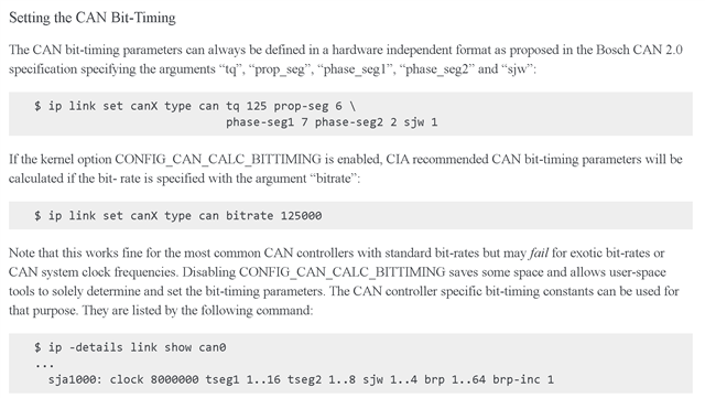

    我想您尝试一下、不是依赖使用“bitrate -x“属性时完成的自动配置、而是手动定义所有时序参数、以与 F28P65x 的时序参数完全匹配。
    https://www.kernel.org/doc/html/latest/networking/can.html#setting-the-can-bit-timing
    您还可以使用再次检查自动计算的参数
    ip -details link show can0

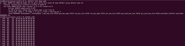

    在这两种情况下、您能否为“IP 详情链接 show CAN0“提供 Zynq-7000 的输出?
    您如何计算初始位时序参数? 您是否使用示例中的默认值?

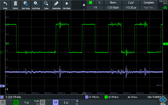

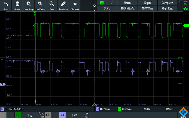

    您是否能够探测 CAN_H/L 和 MCAN_RX/TX 引脚、以在 F28P65x 上进行发送和接收测试、并提供活动通信的示波器快照。 我想了解数据是否从 Zync 正确传输到总线上。 如果除 F28P65x 之外还有另一个接收器(例如第二个 Zync 器件或第三方 USB2CAN 集线器)、则传输时是否正确接收数据?
    Zackary Fleenor
    尊敬的 Fleenor:
    请在下面找到 CAN_H/L 和 MCAN_ RX/TX 信号的示波器屏幕截图
    CAN_H 和 CAN_L:
    MACN_RX 和 MCAN_TX:

    您好、Bala、
    感谢您提供此信息。 从显示的内容来看、信号看起来正常。

    Zynq 和 F28P65x 之间的时序参数似乎与您分享的参数并不一致。
    比特率:49999 = 50Mbps
    采样点= 0.875
    tq = 250
    螺旋段= 3
    phaseseg1 = 3 (VS nomTimeSeg1 = 9)
    phaseseg2 = 1 (VS nomTimeSeg2 = 8)
    SJW = 1 (VS nomSynchJumpWidth = 8)
    Brp = 26
    bitTimes.nomRatePrescalar = 0x3U;//标称波特率预分频器
    bitTimes.nomTimeSeg1 = 0x9U;// SP 之前的标称时间段
    bitTimes.nomTimeSeg2 = 0x8U;// SP 之后的标称时间段
    bitTimes.nomSynchJumpWidth = 0x8U;//标称 SJW
    您能否对 Zynq CAN 时序参数进行硬编码以匹配 F28P65x 的时序参数?
