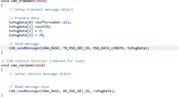

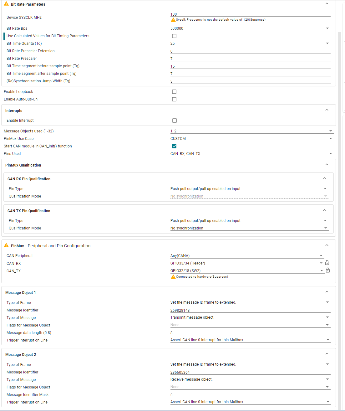

我正在处理 TMS320F2800137....我已经通过 SYS 配置配置了 ADC 和 GPIO、然后可以通过驱动程序库... (工作正常)...现在我也想将 CAN 更改为系统配置...但是当我更改它时、当我运行代码时、它会立即进入 Estop。 连接基准配置

尊敬的 Muntaha:
在 zip 文件中的 SysConfig 中、CAN 配置中的 SYSCLK 为 10MHz、但 ClockTree 中的 SYSCLK 和 Cana_clock 为 120MHz。 我无法编译您的工程(CCS 工程中未定义包含路径)。
在上面的消息中、CAN 配置中使用了 100MHz SYSCLK。
请在 CAN 配置中使用正确的 SYSCLK、然后重试!
