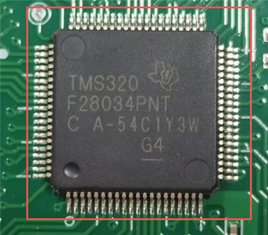

F28034 的最大闪存擦除时间是多少?
Cstoemr 表明、在旧器件中 F28034 的擦除时间小于 12s。 但擦除时间在最后收到的材料中增加到 24 秒。 您能帮您提供一些建议吗? 谢谢!
    您好、Zoey、
    对因美国节假日造成的延误表示歉意。 对于每个 8k 扇区、F28034 的最大闪存擦除时间应为 12 秒。 您能否分享客户收到的 24 秒内发现的其中一件商品的顶部标记照片?
    我假设他们在两种情况下都擦除了相同数量的数据、对吧?
    Marlyn
    尊敬的 Marlyn:
    是的、他们会擦除相同数量的数据。
    请查看附件中的顶部丝印。 谢谢!
    您好、Zoey、
    感谢您的分享。 我想知道是否可以从器件上的批次跟踪代码中提取更多数据。 您是否还能提供其中一个旧器件的顶部丝印(以便我进行比较)?
    客户何时收到显示增加的闪存擦除时间的最新一批器件? 该批次中的所有器件是否显示相同的闪存擦除时间?
    Marlyn
    尊敬的 Marlyn:
    他们收到的最新批次是在 11 月,并不是所有的单位都发现了这个问题。 这一比率约为 2.875%
    您好、Zoey、
    价格约为 2.875%
    能否请您提出故障分析申请、以便我们更详细地分析这些产品?
