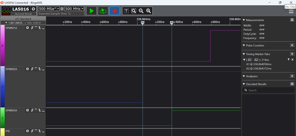

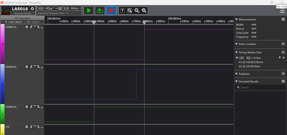

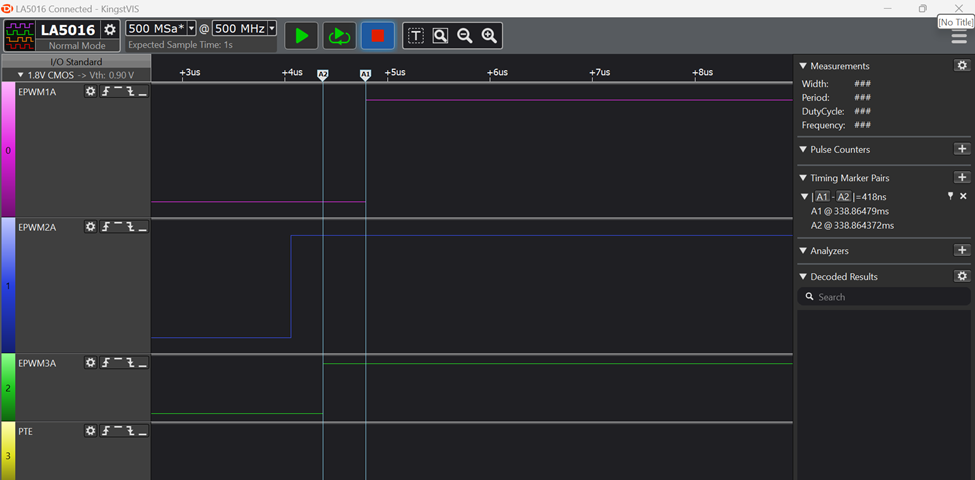

客户正在使用 LaunchPad 测试 F2800157、发现 ePWM 相移方向会影响移位时间。
测试说明如下:
EPWM3 零点会生成同步信号、EPWM1 和 EPWM2 具有基于 EPWM3 同步信号的相移。 EPWM1 相移值为 48、EPWM2 相移值为 40
测试 1:
EPWM1:相移 48、同步事件后倒计时
EPWM2:相移 40、同步事件后计数
EPWM1->EPWM3:418ns
EPWM2->EPWM3:314
测试 2:
EPWM2:相移 40、同步事件后倒计时
EPWM1->EPWM3:418ns
EPWM2->EPWM3:352ns
从上面的测试可以看出、当移位值相同但移位方向不同时、移位的结果会有所不同。 “Count Down Direction“将花费 4.5 个周期、然后是“Count Up Direction“。
客户有以下问题:
  1. 为什么相移方向会根据 EPWM2 结果导致时间差?
  2. 具有不同方向的相移时间计算公式如何?
我在这里附上测试代码。 您可以使用它进行测试。  2800157_PhaseShiftTest.zip

    您好、Ryan、
    我的问题是 EPWM2 结果。
    相移 40、同步事件后向上计数: EPWM2->EPWM3:314
    相移 40、 同步事件后递减计数:EPWM2->EPWM3:352ns
    我仍然不清楚为什么相位方向会在相同的相移值下导致 4 个周期的差异。 您能解释一下根本原因吗?  不同相移方向的移位时间计算公式是什么?
    Kita
    尊敬的 Kita:
    假设 ePWM1/2 的 TBPHS = 40。
    如果 ePWM2 在同步后向上计数、则您应该会看到接近 TBPHS - 2 的内容(因为存在同步延迟)。
    因此、ePWM2A 上升沿到 ePWM3A 上升沿之间的时间应~μ s = 316.7ns(您看到的是 314ns)
    由于它在同步后进行计数、因此计数器从技术上开始从 TBPHS + 2(同步延迟)递增、导致边沿实际发生得更早。 为此、请设置 TBPHS = 38。
    如果 ePWM2 在同步事件后递减计数、则由于延迟、您应该再次看到接近 TBPHS + 2 的内容。
    ~、ePWM2A 上升沿到 ePWM3A 上升沿之间的时间应为 40 + 2 μ s = 350ns。
    由于它在同步后会进行递减计数、因此计数器从技术上开始从 TBPHS + 2(同步延迟)递增、导致边沿在稍后实际发生。 考虑到该设置 TBPHS = 42。 (42、41、40 等)
    因此您会看到 4ns 的增量。
    因此、要解决这个问题、请确保考虑分别在向上计数或向下计数时发生的 2 个周期延迟。
