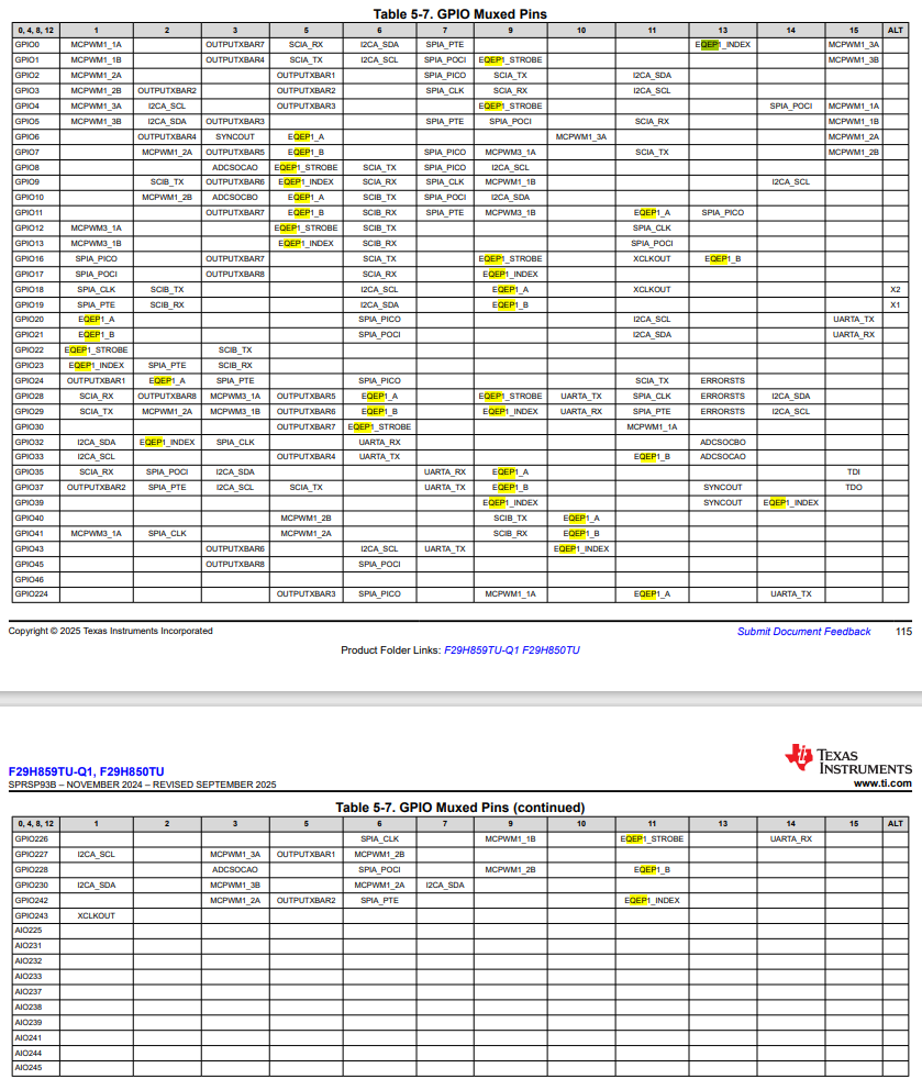

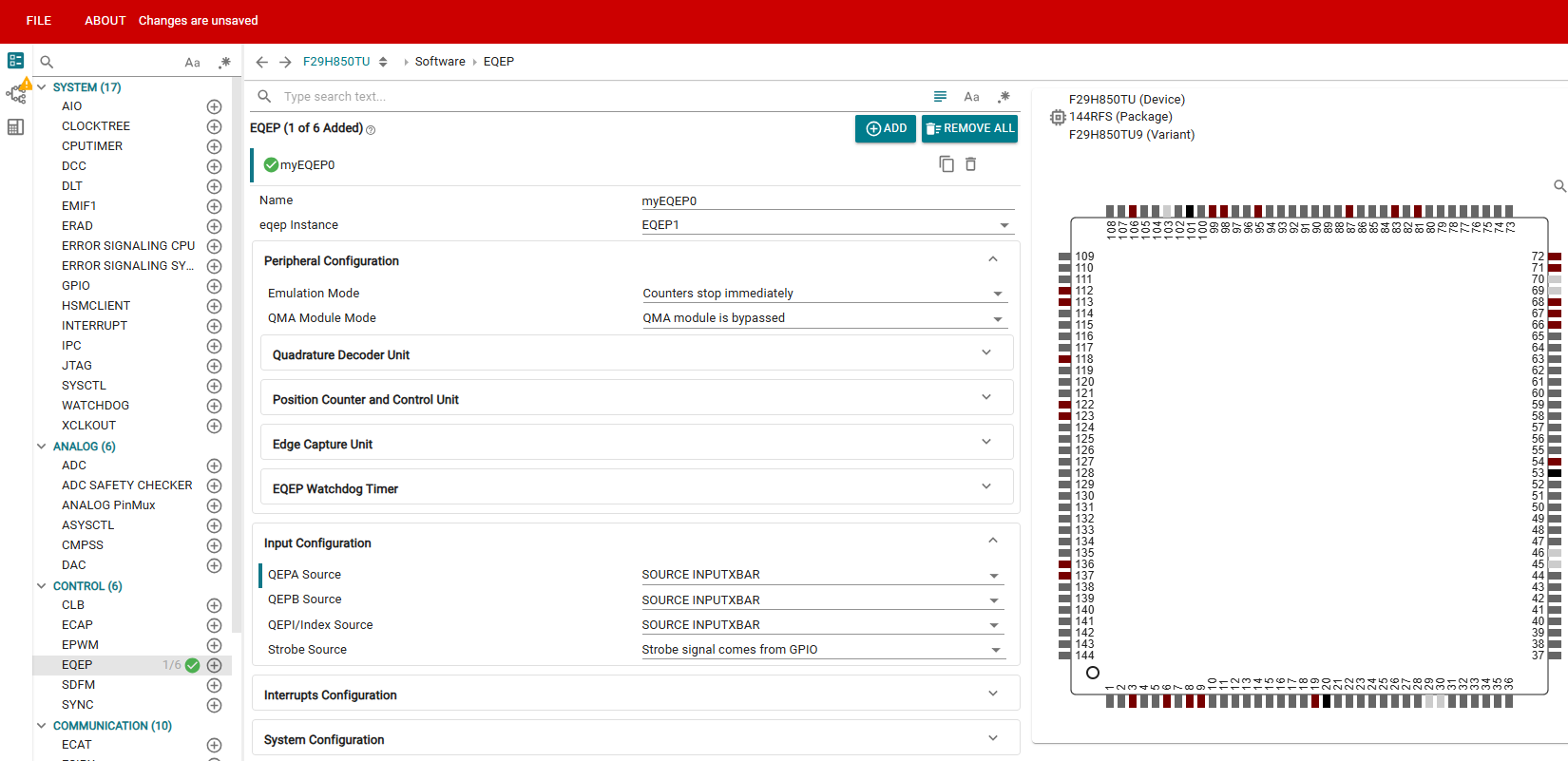

尊敬的专家:
Q:在哪里可以分配 eQEP1 以外的引脚?
应内置 4 或 6 个 eQEP 模块、但数据表中未提及。 SysConfig 中也无法进行配置。
