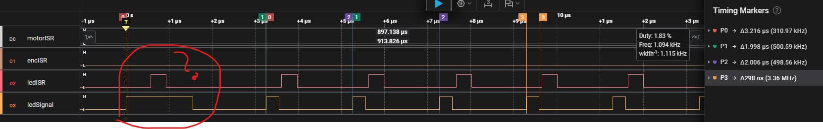

我正在从事 ISR 驱动的 ePWM 实现、以驱动 C2000 MCU 上的 WS2813-Mini LED、这是 TMS320F280041(F28004x 系列、使用支持 C2000Ware DriverLib 和 syscfg 的工程)。
目标是在 800ns 周期((TBPRD=79 @ 100MHz,向上计数模式)下为“0"(“(300ns 高电平/ 500ns 低电平)和“1"(“(500ns 高电平/ 300ns 低电平)生成一个具有精确占空比的连续比特流。
到目前为止、我实现这一目标的策略是设置一个简单的 ePWM 模块、该模块将在每个周期 (COUNTER = PERIOD) 结束时产生中断。在这个 ISR 中、我们将获取在下一个周期中使用的模块比较器 A 的 CMP 值、以实现所需的 LED 编码。
为此、我决定进行以下 EPWM 初始化:
void EPWM_init()
	EPWM_setEmulationMode(LED_DRIVER_BASE, EPWM_EMULATION_FREE_RUN);
    EPWM_setClockPrescaler(LED_DRIVER_BASE, EPWM_CLOCK_DIVIDER_1, EPWM_HSCLOCK_DIVIDER_1);
    EPWM_setTimeBasePeriod(LED_DRIVER_BASE, 200);
    EPWM_setTimeBaseCounter(LED_DRIVER_BASE, 0);
    EPWM_setTimeBaseCounterMode(LED_DRIVER_BASE, EPWM_COUNTER_MODE_UP);
    EPWM_disablePhaseShiftLoad(LED_DRIVER_BASE);
    EPWM_setPhaseShift(LED_DRIVER_BASE, 0);
    EPWM_setCounterCompareValue(LED_DRIVER_BASE, EPWM_COUNTER_COMPARE_A, 0);
    EPWM_setCounterCompareShadowLoadMode(LED_DRIVER_BASE, EPWM_COUNTER_COMPARE_A, EPWM_COMP_LOAD_ON_CNTR_ZERO);
    EPWM_setCounterCompareValue(LED_DRIVER_BASE, EPWM_COUNTER_COMPARE_B, 0);
    EPWM_setCounterCompareShadowLoadMode(LED_DRIVER_BASE, EPWM_COUNTER_COMPARE_B, EPWM_COMP_LOAD_ON_CNTR_ZERO);
    EPWM_setActionQualifierAction(LED_DRIVER_BASE, EPWM_AQ_OUTPUT_A, EPWM_AQ_OUTPUT_HIGH, EPWM_AQ_OUTPUT_ON_TIMEBASE_ZERO);
    EPWM_setActionQualifierAction(LED_DRIVER_BASE, EPWM_AQ_OUTPUT_A, EPWM_AQ_OUTPUT_NO_CHANGE, EPWM_AQ_OUTPUT_ON_TIMEBASE_PERIOD);
    EPWM_setActionQualifierAction(LED_DRIVER_BASE, EPWM_AQ_OUTPUT_A, EPWM_AQ_OUTPUT_LOW, EPWM_AQ_OUTPUT_ON_TIMEBASE_UP_CMPA);
    EPWM_setActionQualifierAction(LED_DRIVER_BASE, EPWM_AQ_OUTPUT_A, EPWM_AQ_OUTPUT_NO_CHANGE, EPWM_AQ_OUTPUT_ON_TIMEBASE_DOWN_CMPA);
    EPWM_setActionQualifierAction(LED_DRIVER_BASE, EPWM_AQ_OUTPUT_A, EPWM_AQ_OUTPUT_NO_CHANGE, EPWM_AQ_OUTPUT_ON_TIMEBASE_UP_CMPB);
    EPWM_setActionQualifierAction(LED_DRIVER_BASE, EPWM_AQ_OUTPUT_A, EPWM_AQ_OUTPUT_NO_CHANGE, EPWM_AQ_OUTPUT_ON_TIMEBASE_DOWN_CMPB);
    EPWM_setActionQualifierAction(LED_DRIVER_BASE, EPWM_AQ_OUTPUT_B, EPWM_AQ_OUTPUT_NO_CHANGE, EPWM_AQ_OUTPUT_ON_TIMEBASE_ZERO);
    EPWM_setActionQualifierAction(LED_DRIVER_BASE, EPWM_AQ_OUTPUT_B, EPWM_AQ_OUTPUT_NO_CHANGE, EPWM_AQ_OUTPUT_ON_TIMEBASE_PERIOD);
    EPWM_setActionQualifierAction(LED_DRIVER_BASE, EPWM_AQ_OUTPUT_B, EPWM_AQ_OUTPUT_NO_CHANGE, EPWM_AQ_OUTPUT_ON_TIMEBASE_UP_CMPA);
    EPWM_setActionQualifierAction(LED_DRIVER_BASE, EPWM_AQ_OUTPUT_B, EPWM_AQ_OUTPUT_NO_CHANGE, EPWM_AQ_OUTPUT_ON_TIMEBASE_DOWN_CMPA);
    EPWM_setActionQualifierAction(LED_DRIVER_BASE, EPWM_AQ_OUTPUT_B, EPWM_AQ_OUTPUT_NO_CHANGE, EPWM_AQ_OUTPUT_ON_TIMEBASE_UP_CMPB);
    EPWM_setActionQualifierAction(LED_DRIVER_BASE, EPWM_AQ_OUTPUT_B, EPWM_AQ_OUTPUT_NO_CHANGE, EPWM_AQ_OUTPUT_ON_TIMEBASE_DOWN_CMPB);
    EPWM_setRisingEdgeDelayCountShadowLoadMode(LED_DRIVER_BASE, EPWM_RED_LOAD_ON_CNTR_ZERO);
    EPWM_disableRisingEdgeDelayCountShadowLoadMode(LED_DRIVER_BASE);
    EPWM_setFallingEdgeDelayCountShadowLoadMode(LED_DRIVER_BASE, EPWM_FED_LOAD_ON_CNTR_ZERO);
    EPWM_disableFallingEdgeDelayCountShadowLoadMode(LED_DRIVER_BASE);
    EPWM_enableInterrupt(LED_DRIVER_BASE);
    EPWM_setInterruptSource(LED_DRIVER_BASE, EPWM_INT_TBCTR_PERIOD);
    EPWM_setInterruptEventCount(LED_DRIVER_BASE, 1);

我还在 ePWM(计数器=周期)中断开始时放置了一个 GPIO 切换开关。
但是、我遇到了一些问题:
  1. 问题 1:第一个占空比似乎损坏、只有在一个 PWM 周期后、模块的输出才是所需的输出。 则脉冲宽度是否为 300ns。 我得到以下波形输出:
    2. 图例:红色波形= ledISR | Orange Waverform = LED 配置信号、EPWM 输出
    3. 分析:
      1. 请注意第一个周期是如何正确的 (1.548us、而不是 300ns)。
      2. 请注意、当 LED 中断被编程为在 COUNTER = PERIOD 时触发时、LED 中断似乎在占空比中间触发、这在后续周期中会发生。
    4. 有什么想法为什么会发生这种情况?
  2. 问题 2:现在我在 2us PWM 周期内工作。 所需的时间实际上是 800ns、我这样做是因为我遇到了一些与__interrupt void ledDriverISR (void) 例程相关的开销问题。 我正在考虑实现 DMA、以减少下一个 CMP 值获取操作开销。 你有什么想法? 我无法想到任何其他方法来通过 PWM 实现该目的、而没有在每个周期结束时使用中断...
感谢您的关注。

    尊敬的 Martin:
    您能否确保在 PWM 初始化后启用 TBCLKSYNC? 它应该看起来像下面的伪。
    TBCLKSYNC = 0
    初始化 PWM
    TBCLKYSNC = 1
    您是否仍观察到错误的第一个周期?
    问题 2:现在我的工作时间是 2us PWM 周期。 所需的时间实际上是 800ns、我这样做是因为我遇到了一些与__interrupt void ledDriverISR (void) 例程相关的开销问题。 我正在考虑实现 DMA、以减少下一个 CMP 值获取操作开销。 你有什么想法? 我无法想到任何其他方法来通过 PWM 实现该目的、而没有在每个周期结束时使用中断...
    [/报价]
    DMA 将减少下一个 CMP 值获取开销。 如果您有可用的 DMA、在这种情况下很适合使用。
