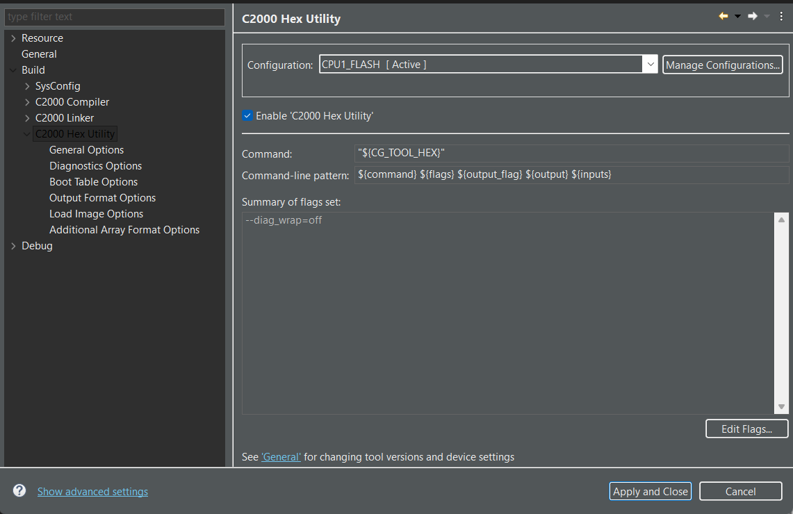

您好:
我正在处理一个使用 TMS320F28388D 控制器的定制 PCB。 我能够通过 Code Composer Studio(会生成一个文件)使用 XDS110 调试器成功刷写控制器。 .out我也可以.out使用 UniFlash 刷写此文件、而不会出现任何问题。
但是、我需要使用.hex文件刷写控制器。 当我生成一个.hex文件并尝试通过 UniFlash 刷写时、刷写过程完成、但代码不会在控制器上运行。 控制器似乎无法处理该.hex文件。
.out 文件大小:1192 KB
.hex 文件大小:254 KB
我已经使用 C2000 十六进制实用程序创建了.hex 文件:
谢谢。

    2. 当我.hex使用 UniFlash 刷写文件(使用 C2000 Hex 实用程序生成)时、刷写成功完成、但 MCU 不会开始执行代码。
    3. .hex文件大小比.out文件小得多、这是否意味着映像可能不包含所有必要的部分或信息?
    请说明以下几点:
    1. .hex对于 C2000 器件 (TMS320F28388D)、文件是否需要特定的布局/标头或引导签名、以便 CPU 在复位时开始执行?
    2. 是否有.hex为该控制器生成文件的建议方法、以便其.out在刷写时的行为与文件相同?

    Shreyas,
    通常需要在十六进制实用程序设置中将 memwidth 和 romwidth 设置为 16。 似乎您没有这样做。 也许您还需要指定顺序。 类似:
     TMS320F28388D:使用 C2000 Hex 实用程序生成十六进制文件时出现的问题
    器件专家可以确认。
