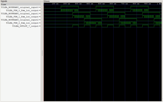

    CLB 获取 ePWM 输出并将其转换为脉冲序列、该序列以 120uSec 脉冲开始、后跟 15kHz 脉冲序列。

    Zackary、
    这是为 CLB 完成的仿真的输出。 三个输入是 ePWM 门信号、FSM 输出是脉冲序列。
