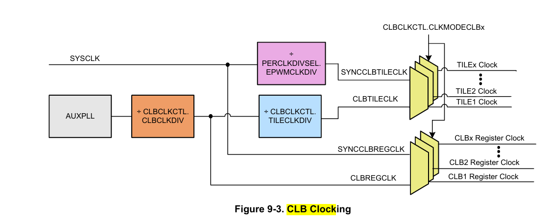

您好、我参考了 f28388D TRM、因为根据下图所示的 TRM CLB 时钟配置。
如图所示、这里有两个输入 1) AUXPLL 2) SYSCLK
1) 需要配置哪个寄存器来定义来自上述两个源的时钟输入。

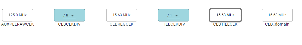

2) 而在 TRM 中 、它显示 2 个可能的输入、而在 syscfg 中、它仅显示 AUXPLL 作为输入
3) 通过启用 SYNC(通过 CLKMODECLB1 ),它可以确保与 SYSCLK 相位对齐,或者根据禁用 SYNC 的情况来确保一些额外的功能。
    尊敬的 Jay:
    1) 需要配置 CLK_CFG_REGS 中的 CLBCLKCTL 寄存器以定义特定实例的时钟输入。
    2) 这是一个错误,将在下一个修订更新。 道歉。
       您可以使用“SysCtl_CLBClkConfig (SysCtl_CLBInst inst、SysCtl_CLBClkm config)“函数选择 CLB 时钟的模式。
    3) 通过启用 SYNC 模式,它确保与 SYSCLK 对齐。
    Praneeth
    下面是我的观察结果、如果有偏差、请纠正我、
    1) CLKMODECLBx = 0、则输入为 SYSCLK、如果=1、则输入为 AUXPLL
    2) 如果输入是 SYSCLK、则只有 EPWMCLKDIV 位于 CLB 预分频时钟的路径中(路径:从 SYSCLK 到 CLB 时钟)
    问题:
    3) 如果 SYSCLK = 200MHz 且 EPWMCLKDIV = 0、则 CLB 是否能够在 200MHz 下运行? 通过对 CLB 计数器进行实验、看起来 CLB 计数器甚至可以在 200MHz 下运行(根据计数值得出结论)
    Jay、
    您的观察结果是正确的。 但 200MHz 大于 CLB 的建议最大频率。
    如 TRM 中所述、CLB 时钟的最大频率为 150MHz。 如线程 TMS320F28379D:CLB 工作频率 — C2000 微控制器论坛 — C2000Tm︎ 微控制器 — TI E2E 支持论坛 和 LAUNCHXL-F28379D:Launchxl-F28379D CLB 时钟频率 — C2000 微控制器论坛 — C2000Tm︎ 微控制器 — TI E2E 支持论坛、不建议以更高的频率运行 CLB。 CLB 频率的这种限制是因为逻辑块逻辑会经过许多逻辑路径。
    Praneeth
