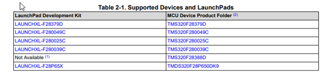

您能分享一些有关 Tamagawa 编码器的信息或建议吗? 我们将扩展伺服的功能以支持 Tamagawa 编码器。
wit
    以下基于 C28x 的器件支持 T-format:
    请参阅: https://www.ti.com/lit/TIDUE74
    嗨、Lori、
    非常感谢。
    我们的设计使用了芯片 TMS320F28062PZT。 我想检查此芯片是否支持 Tamagawa 协议。 或者、我们可以采取哪些措施来支持 Tamagawa?
    根据您的列表、 TMS320F28062PZT 可能不支持 T-format。
    正确 — 列表是我们支持 t-format 的设备。 我们不直接支持 F2806x 上的编码器接口。
    Lori
