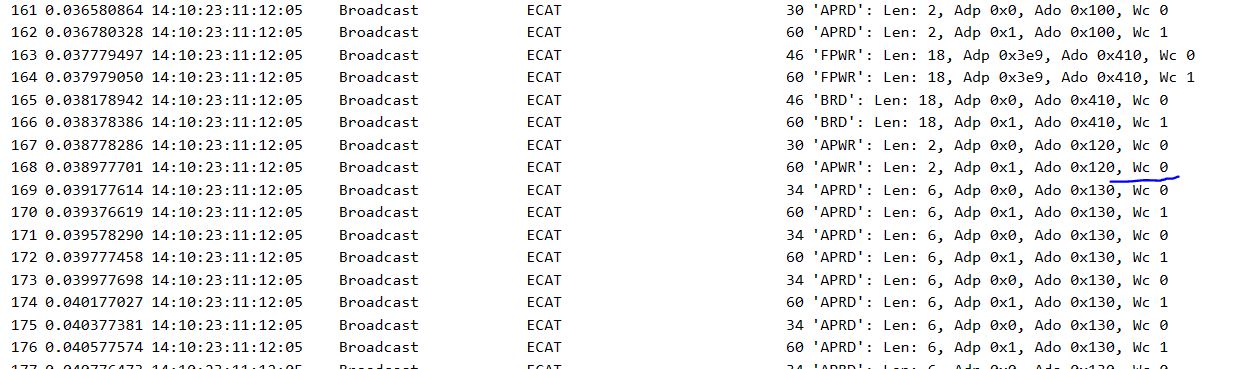

我尝试将 F28388D TI 控制器与 EtherCAT 主站进行通信、因此我遇到了从 TI 卡响应到主站的 AL_Control 命令 (0x120)、工作计数器 (WC) 增量问题。
通过调试、我们能够在 0x130/0x134 寄存器中看到无错误。 奇怪的是、TI ESC IP 为什么不递增 WC。
目前、我们检查了 CPU1 和 CM4 内核、存在相同的问题。
请就此问题向您提供建议、以便进一步处理
    对于 CPU1、我们能够成功连接 TwinCAT 工具、wihch 可以轻松切换到 OP 模式而不会出现任何错误、但在 CM4 内核中、我们可以移动、但它是弹出的 init_Err、但在调试打印中、我们可以在寄存器中看到 AL 和 DL 的观点、它不会引发任何错误什么是 IP 问题、我们无法解决。
    你好,看着线程。 能否列出您正在 执行的步骤以及您正在运行的程序。
