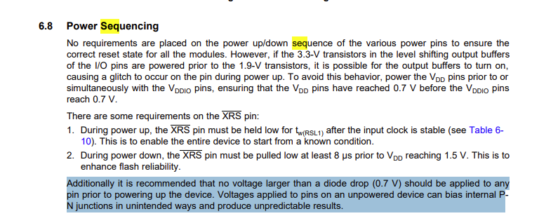

您好、
在第 6.8 节中、它指出、但器件的模拟引脚 41 上的电压为 1.3V、这是否会导致任何问题? 此外、我有一个推挽复位器件、然后在复位引脚上连接一个 1k 电阻器、这也会是个问题、因为它可以激发复位的速度。 我知道、理想情况下应该是 OD 器件、但我的 1k 复位应该会限制电流?
    尊敬的 Ross:
    您只是使用模拟引脚读取电压还是连接到比较器? 我们已经看到了存在非接地电压会使 CMPSS 模块发生偏斜的情况、但没有看到影响实际电压读数的问题
    对于 XRSn、应该没问题。 人们更加关注添加到 RESET 引脚的电容器的大小、因为这对延迟器件拉至复位状态的能力产生了更大的影响
    彼得
    您好、Peter
    是的、模拟引脚只是测量电压。
    器件 XRS 引脚的复位信号来自 TPS3805h33、该 TPS3805h33 可监控内核电压和 3.3V。 这是一个推挽器件。 串联 1k Ω 电阻器可限制电流。 我们正在调查某些处理器出现启动错误的问题。 希望将其作为一个原因消除。 请注意、我们在最低温度为–55°C 下检查温度。
    Ross
    尊敬的 Ross:
    这可能是导致启动错误的原因、具体取决于启动期间使用的外设。 如前所述、这主要可能至少因为我们的测试以及之前与其他工程师的互动而影响 CMPSS、但 ADC 也可能会受到影响、例如、如果您依赖 ADC 读数执行一些偏移计算
    彼得
