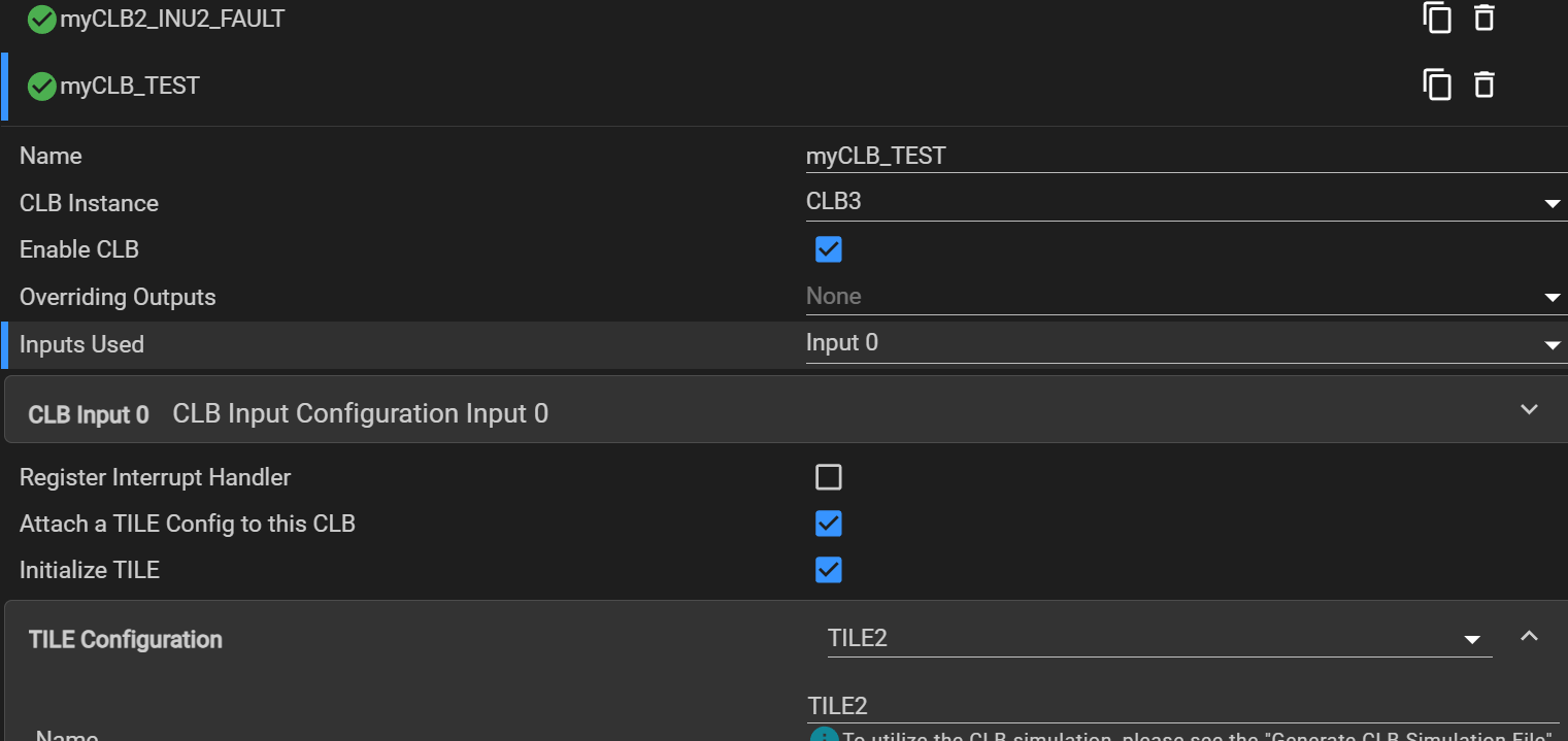

    一个 CLB 有 16 个输出、第 12/13 个输出连接到 XBAR、我可以选择它作为输出 XBAR 的源、在选择下拉菜单“CLBx out4 或 out5“时与该 CLB 输出匹配?
    我尝试通过输入 XBAR 将输入信号路由到 CLBXBAR、然后通过直接逻辑 (out = in) 路由到输出 XBAR、但这个 syscfg 设置不起作用、无论我如何更改输入、输出刚好保持在零、可能有什么问题? 我似乎无法控制 CLB 输出
    Nirvana,
    每个 CLB 都有 8 个输出、这些输出被复制可产生 16 个输出。 输出编号从零开始。
    我可以看到您已启用 CLB 输出 12(即 CLB 输出 4)的覆盖功能。 启用覆盖功能后、无需使用输出 XBAR。 如果未启用覆盖功能、则需要使用输出 XBAR。 请尝试仅一条路径、并检查引脚上的输出。
    Praneeth
    在 TRM 中、output12 连接到 XBAR、因此我想可以使用输出端口测试 CLB、但实际上我无法使用输出驱动端口、输出卡在零。 输出 XBAR 源为 CLB3 output4
    手动设置输出方程时、我只是无法控制输出、我检查了 CLB3 的时钟、时钟门控开启、其他什么会 影响 CLB
    Nirvana,
    您能否确认是否未启用覆盖? 如果没有、请在此处删除输出 12。
    Praneeth
    如何启用覆盖?
    我使用直接方式读取 CLB3_OUT_EN 寄存器、值为零
    这是否意味着我需要手动设置输出启用? 还是有另一种处理方法?
    我设置了 MASK、但 clb3_out_en 寄存器仍然为零、如何设置它?

    Nirvana
    我将介绍您的配置。 您是否可以如图所示禁用覆盖功能?
    并启用输出 XBar 多路复用器、如图所示。
    检查引脚上的输出。
    Praneeth
    禁用 CLB1 设置并使用 CLB3 输出驱动 XBAR? 是否需要清除 CLB2 输出覆盖设置?
     我禁用 CLB1 和 CLB2 的输出覆盖、将 output4 固定为 1、但无法在 IO 端口获得正确的结果
    Nirvana,
    我用于禁用 CLB3 的覆盖。 很抱歉混淆。 现在、将 output4 设置为 1、并使用 Outputxbar 将其路由到引脚、如所示。 它正在这种配置下工作。

    Nirvana,
    很遗憾、我无法共享文件。 但在您的 syscfg 文件中、未配置 EPWM。 如技术参考手册中所述、如果未配置 ePWM、CLB 将不会获得时钟。 请启用相应的 ePWM 模块。
    以下是我的配置
    这对我很有帮助。 如果您仍然无法看到输出、请检查是否可以看到 EPWM 脉冲。
