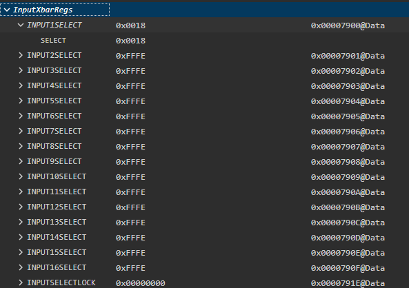

    您将哪个 inputxbar 用于 eCAP? 我正在使用 INPUTXBAR1、并将 GPIO 24 连接到该 inputxbar。 然后用一根线从 GPIO17 连接到 LaunchPad 上的 GPIO24。
    您能否确认以下 eCAP 配置?
