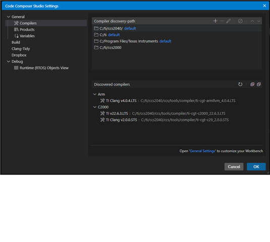

    尝试修复的机器 Im 没有 22.6.1。 我安装了 CCS20.0 来添加它、但 CCS20.4 不是如上所示的“发现“。
    与我现在的情况相比、使用 22.6.1 构建将是一个值得欢迎的改进、但如果能够确定为什么 22.6.3 无法正常工作、则会更好。
    我将 c:/ti/ccs2000 添加到编译器发现路径中、并点击了 Refresh 按钮(多次)。 它没有找到 22.6.1。  请注意、c:/ti/ccs2000 旁边没有其他路径旁边的“default"文本“文本。
    您需要将其放在编译器文件夹中、它将自动检测所有兼容的 C2000 工具链(它甚至检测我添加的_test):
    添加后 C:/ti/ccs2000/ccs/tools/compiler 对于编译器发现路径列表、它被发现。 现在可与配合使用 TI v22.6.1A233259 。
    我的 22.6.1 版本具有不同的子版本 (1A233259 与 LTS)。  您知道 LTS 的重要性吗?

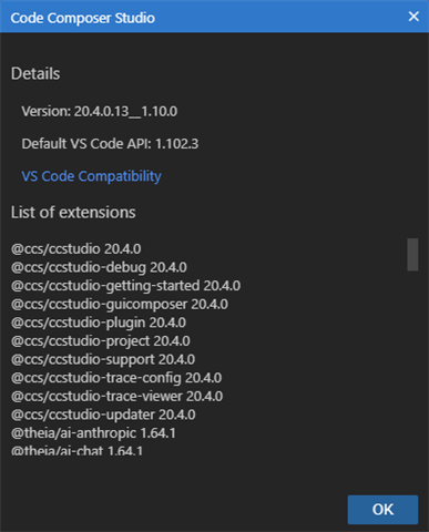

    CCS 20.4.0.13_1.10.0
    请注意、您可以下载/安装独立的编译器版本:
    https://www.ti.com/tool/download/C2000-CGT/22.6.1.LTS
    并让 CCS 发现它:
    https://www.ti.com/video/6369988068112
