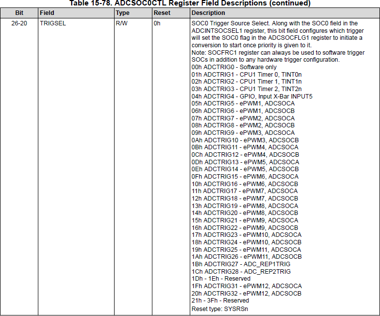

您好、
F28P55x TRM 文档中解释的 ADC 触发源说明似乎并不一致。
根据下面 TRM 文档中的说明、似乎可以通过配置 ADC SocN 配置寄存器中的 TRIGSEL 位、由 eCAP 模块的事件信号启动 ADC 转换。
但是、ADCSOCnCTL 寄存器中 TRIGSEL 位的定义不包括对 eCAP 模块的任何引用。

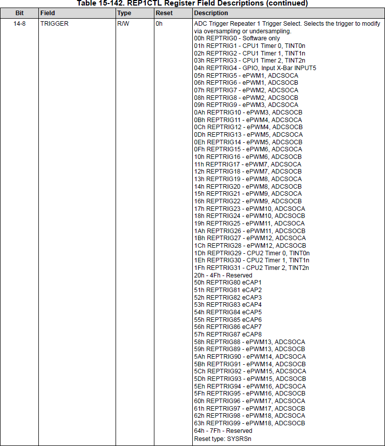

相比之下、中继器块 REPnCTL 寄存器中 TRIGSEL 位的定义确实包含 eCAP 模块。
因此、不清楚是否必须使用中继器块才能使用来自 eCAP 模块的事件信号启动 ADC 转换、或者 ADCSOCnCTL 寄存器中 TRIGSEL 位的描述是否存在错误。
F28P55x 包含 12 个 ePWM 模块和 2 个 eCAP 模块;但是、不清楚为什么 REPnCTL 寄存器中 TRIGSEL 位的描述指的是更多的 ePWM 和 eCAP 模块。
Sang-il

    您正在正确阅读。 ADC SOC TRIGSEL 多路复用器没有直接 eCAP 触发选择。
    如果您想要基于 eCAP 的触发、应使用 ADC 触发中继器。 中继器触发编码表是跨器件/系列重复使用的超集、因此包括不存在的模块的条目。 这些选择实际上不适用/在 F28P55x 上保留。
