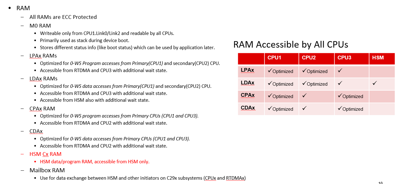

根据我的理解、所有 CPU 都可以访问 RAM、尽管它具有不同的性能
我还注意到、对于某些 RAM、某些 CPU 没有程序总线

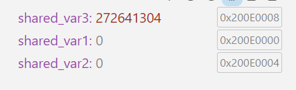

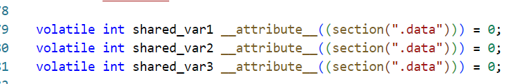

我写一个演示: led_ex2_blinky_cpu1_cpu2_cpu3_multi.zip
演示在 LDA RAM 中定义变量
对于 CPU1 和 CPU2、变量具有相同的地址、似乎可以通过 CPU1/CPU2 进行读写
但对于 CPU3、它具有不同的地址

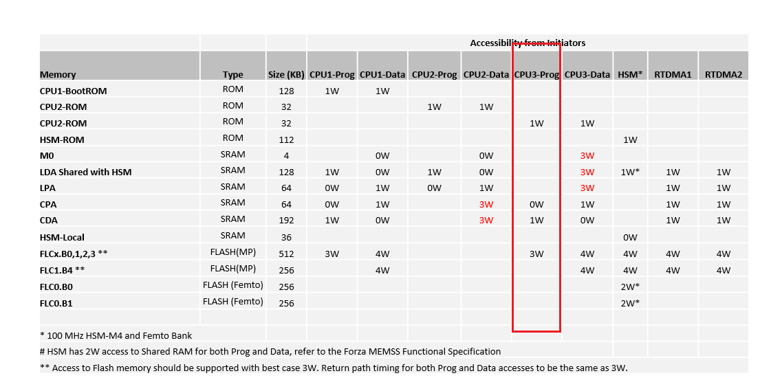

    CPU3 项目中定义的共享变量是否也分配给与 CPU1/2 项目中相同的内存块?
    您也可以使用 c29clang 编译器 —  https://software-dl.ti.com/codegen/docs/c29clang/compiler_tools_user_guide/compiler_manual/c_cpp_language_implementation/attributes/variable_attributes.html#location 中的位置属性
    <type> symbol __attribute__((location(address)));
    示例 — int xyz __attribute__(location (0x30000000))= 10;

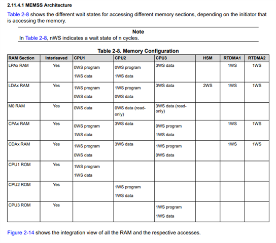

    下面是访问权限及其相应的等待状态、对于共享变量、您只需要从 CPU 进行数据访问即可进行读取/写入。 程序访问是指 CPU 从这些存储器执行代码。

    我可以根据您的建议进行定义、CPU1/2/3 可以读取和写入
    Volatile int shared_var1 __attribute__((location (0x200E0844)))= 0;
    Volatile int shared_var2 __attribute__((location (0x200E083C)))= 0;
    Volatile int shared_var3 __attribute__((location (0x200E0840)))= 0;
    如果客户使用这种方式进行通信、是否有任何问题? 是否需要添加一些同步方案以避免访问违例?
