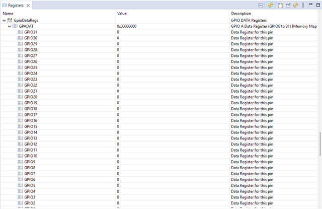

    在等待引导模式下检查 LaunchPad 上的 IO 时、我发现数据寄存器和示波器上的所有 GPIO 28/29 和 24 都为低电平。
    你可以尝试同样的吗?
    还已检查下面的 Bootrom 代码以了解引脚上的错误功能。这些错误仅在用户配置时启用。
     如果您想检查、可以在 C2000Ware 目录中查看 Brom 的源代码。
    您好 Prathan、
    GPIO 寄存器将具有 0/低电平值、但当我们最初为控制器供电时、它会提供高脉冲。
    问题出现在给电和控制进入 main () 之前之间。
