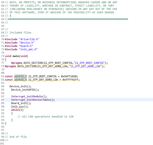

    如果我理解正确、您说您错误地将 GPIO24/GPIO32 引脚路由为下拉电阻器(将器件置于并行 GPIO 引导模式)、而不是上拉电阻器(用于闪存引导模式)。 无法在代码中更改这些引脚的引导行为、因为在执行任何代码之前、器件引导加电时会由器件引导加载程序读取这些引脚。 在运行时、调试以及闪存期间可以连接到器件、但器件本身将无法从闪存启动、
    您将需要对 OTP 进行重新编程(每个器件只能执行一次)、以重新映射引导模式引脚或强制零引导模式、从而强制器件始终从闪存引导。 请参阅此主题、了解 https://e2e.ti.com/support/microcontrollers/c2000-microcontrollers-group/c2000/f/c2000-microcontrollers-forum/1247072/tms320f2800137-how-to-set-zero-boot-mode-and-how-to-write-to-otp 的一些附加说明

    我遵循了这些步骤
    第 1 步:添加
    #pragma DATA_SECTION (Z1_OTP_BOOT_CONFIG、“Z1_OTP_BOOT_CONFIG")“);
    pragma DATA_SECTION (Z1_OTP_DEF_WORD_LOW、“Z1_OTP_DEF_WORD_LOW")“);
    const uint32_t Z1_OTP_BOOT_CONFIG = 0x5AFF1820;
    const uint32_t Z1_OTP_DEF_WORD_LOW = 0xFFFF41FF;..in 主代码
    您可以查看这张图片
