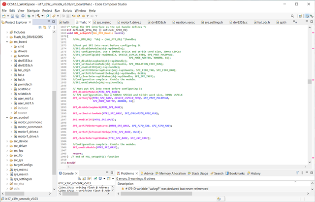

    是的、不过我不记得看到了原理图。 CCS 12.8 IDE 编译器疯了、与 DRV8353RS 驱动程序文件不同、is17_x39c 工程中有一点 ADC 中断正常运行。 我从另一位用户那里阅读了有关类似信号问题的论坛主题、并切断了 J3 扩展器引脚 17-19、但 8353RS 无论如何都没有此类信号、并且只在没有 SPI 硬件驱动程序的情况下读取下面所示构建中预期的直流母线电压。

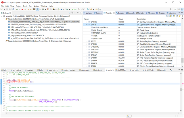

    UMCSDK v5.04 将 SPIA 反向启用(根据 8353RS 数据表)、nSCS 为低电平以启用 GPIO 使能设置为 1 以启用。 当我发出调用以启用未配置的外设 (ePWM、ADC、CMPSS) 时、但 SPIA 仅读取一次、然后挂起 ADCC1 INT1。 这是 is17 工程 (UMCSDK v5.03) 之间的区别、它不配置 SPIA、无法编译 DRV8353RS-EVM 板(如上文所示)。 DRV8353EVM 中未加载 8353RS 固件的项目运行外设 ADCC1 INT1 功能、而无需初始化 8353RS SPIA。 这似乎是导致 ADCC INT1 挂起的原因、并且外设 HAL_MTR_setParams (halHandle、&userParams_M1) 永远不会被配置!
    在 SPI 方面没有太多的经验、但 R/W FIFO 级别设置为 0 并配置为读取 SPI 寄存器阻塞模式、未配置中断源。

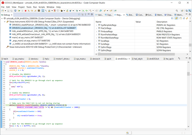

    不清楚为什么不读取 DRV8353RS 错误状态寄存器? 只有当我们将下面所示的调用拉至 sys_main.c 中时、才会显示读取状态挂起 CCS 调试、UMCSDK v5.04 hal.c 配置。 对于陌生人的事情、请逐步调试外设设置、就好像它们是在 发布版配置的 HAL_MTR_setParams (halHandle、&userParams_M1) 中配置一样。
    更正下面显示的 GPIO 启用 bool 标志后、RUN 仍然挂起、读取 8353 STATUS 寄存器?
    奇怪的是、CCS 调试单步读取 SPIA 状态寄存器结果、但运行模式挂起、如下所示! 导致挂起读取 SPIA 状态的原因是什么? 在没有实验中的控制(即 UMCSDK v5.03 no 8353RS 或启用了 SPIA)的情况下、几乎无法确定问题所在。

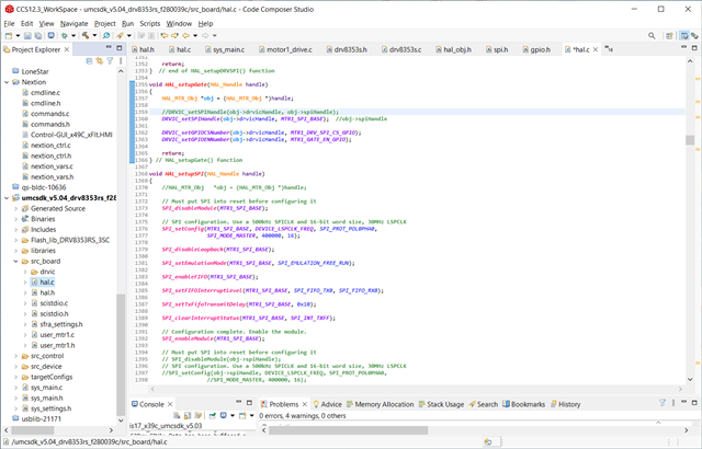

    我们如何才能确定工程中未配置 SPIA 的原因、可能是 x39c 120MHz SYSCLK、低速时钟 SYSDIV4。 有两个不带 SPI 的 UMCSDK v5.03 和带 SPIA 的 UMCSK v5.04 工程、奇怪的是未配置&&未编译而没有任何错误!
    这些函数移动到 sys_main.c 中的操作不能与句柄一起在 UMCSDK v5.04 中配置外设寄存器、即使在 hal.c 中的 120MHz SYSCLK 速率也是如此。 该工程配置为与 LauchchXL-39c 搭配使用、而不是随附的 x27c (8353EVM)! 而另一个 XL39c 120MHz SYSCLK 上的控制工程 UMCSDK v5.03 可以在没有 SPIA 或 8353EVM 的情况下运行。 因此、更快的时钟速率似乎是不可推卸的责任!
    Yanming 请帮助弄清楚未配置 SPIA 的原因、并且即使在 hal.c 中也会停止配置其他外设 SPIA 无法安装外设寄存器、如下所示。  已验证 drv835 nSCS 被设置为低电平有效的 GPIO 引脚 22、CS 使能分别在 J1 和 J2 上设置为高电平有效的 GPIO 引脚 29。 因此、UMVSDKv5.03 和 v5.04 都无法配置 SPI 接口、并且 SPI 功能会替换为基址、如 CCS 寄存器所示。
    UMCSDK v5.03 和 v5.04 中的问题都是指针 (obj->spiHandle) 未链接到基址、中的国际足联或 DNS 调用 (drv8353s.c)。 上次 CCS 捕获中显示的权变措施。 如果不适用于没有 drv8353 的控制 v5.03 在编译到工程中的 (drv8353s.c) 时运行 ADCC1 中断、则即使在 SPIA 配置了基地址后、也会在如下所示的相同读取 SPI FIFO 中暂停应用程序。 仅当 spiHandle 指针链接到基地址并进行调整后、SPIA 读取 FIFO 以保持低电平使能引脚 drv8353rs 在启动时 20us 清除任何故障! LM5008A 仅需要 2 个–3µs 最坏情况下的 Vin T2 过冲时间达到 T3 标称负载电流+3V3 电流稳定。 因此、20µs 具有足够低的使能时间来清除任何 POR 故障 drv8353rs。 设置 0xFFF GPIO 延迟会被覆盖、并且 ENABLE 禁用位会被反转。

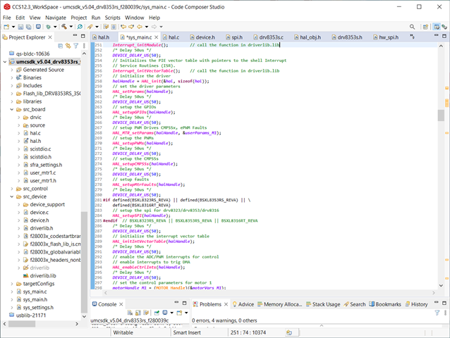

    ]将函数移至 sys_main.c 中即使在具有 120MHz SYSCLK 速率的 hal.c 中、也无法使用句柄配置 UMCSDK v5.04 中的外设寄存器。
    这个工程中充满了从 hal.c 函数中弹簧被更改的问题、以及从 sys_main.c 中调用无法配置的问题;模块 CMPSSn、ePWMFauits、EPWM、SPIA 像在 V5.03 中那样没有这些问题!
     在 CCS 编译器中看似发生了某种竞争条件或处理链接、但未能将代码框中所示的调用置为有效。 将调用引入 sys_main.c 中并配置 GPIO、在函数结束时启用 EPWM 时钟源、就像从 SDK 版本的一开始就一样。

    //初始化驱动程序
    halHandle = HAL_init (&hal、sizeof (hal));
    HAL_MTR1_init (halHandle、sizeof (hal));
    //设置驱动程序参数
    HAL_setParams (halHandle);
    //设置 GPIO
    HAL_setupGPIOs (halHandle);
    //设置 PWM 驱动 CMPSSx、EPWM 故障
    HAL_MTR_setParams (halHandle、&userParams_M1);

    您可以根据所使用的电路板来调整 SPI 时钟和波特率。 我认为这两个版本之间没有任何重大变化、尤其是不依赖于特定器件和电路板的电机控制算法。
    此外、您还可以根据使用的电机为 DRV8353 控制寄存器设置正确的值。 默认值仅供您参考、这可能并不适用于所有情况、尤其是高电流电机。

    UMCSDK v5.04 hal.c 调用由 drive.c 驱动、启用 OSC2、GPIO 和外设时钟、不在 ePWM 设置功能中启用 ePWM 外设时钟。 我已经报告了函数调用不起作用。 出于很好的原因、我们不在 UMCSDK v5.03 中使用 (drive.c) 设置 hal.c GPIO、EPWM、CMPSSn、并在 hal.c 中启用 ePWM 模块、而不是在 (sys_main.c) 中启用 ePWM 模块! 尽管是使用 drive.c 调用构建 v5.04、但从该模块中排除了设置 GPIO 和外设时钟。
    该 (device.c) 只配置了几个 GPIO、很容易放入控制卡 GPIO!
    从 (HAL_MTR_setParams (obj->halHandle、obj->userParamsHandle) 调用 CCS 编译器时显然无法链接、EPWM、CMPSS、ePWM_FAULTS;不确定哪个版本的 UMCSDK hal.c 更改为 device.c、但我们当时没有使用它、当工程未使用虚拟链接来构建文件时、在 v5.04 中会通过 hal.c 函数调用失败。
    CCS v12.3 IDE 索引器和编译器在构建期间无法检查包含的 C 文件的工程树文件夹、并对虚拟链接进行优先级排序。 我们尝试从 Thea v20.3.0 构建 UMCSDK v5.04、但无法看到带有任何 GUI 主题的排除#defines 区域。 除了 Thea 删除的驱动器 C 文件太当任何虚拟链接被删除,完全疯狂! 所有排除的构建文件夹都不容易理解、并且 IDE 在排除文件夹时创建了另一个文件夹。
