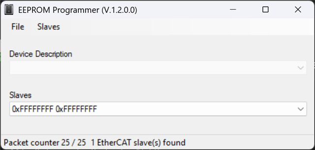

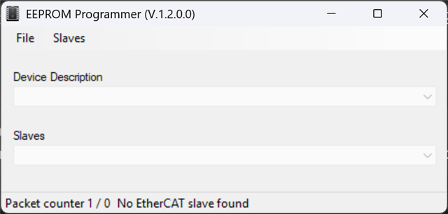

    编号 因为当我尝试在 CTT 中扫描子设备时、我收到此丢失帧错误。  我还尝试使用 SSC 和 Acontis EC-Engineer 提供的 EEPROM 编程器进行扫描。  因此、我尝试在 MCU PDI 端与 PHY 网络端进行一些故障排除。
    ——罗伯

    如果您的电路板上有一个从未编程过的空白 Sii EEPROM(全部为 0xFF)、该怎么办?  我们已经开发了另外三个不同的 EtherCAT 子器件、所有这些子器件都使用 NXP ARM M4 和 Beckhoff ET1100 ESC。  在所有这三款产品中、我们都能够在它们具有空白 EEPROM 时扫描和发现这些器件。  它们只是显示为一个产品和修订代码为 0xFFFFFFFF 的未知器件。  然后我们第一次对它们进行编程。 在进行固件/EEPROM 更新时、我还使用了这些其他产品上的 PDI 从 MCU (SSC) 对 EEPROM 进行编程。  我们可能遇到硬件或 PHY 配置问题、导致帧丢失。  不确定如何对此进行故障排除。  我认为应该能够使用 PDI 接口来读取 ESC 和 PHY 寄存器以查看正在发生的情况。  我是否应该像使用 ET1100 ESC 一样使用空白 EEPROM 来实现这一点?
    Rob

    我找到了一种权变措施、即强制 PHY1 链路状态为低电平。
    只需添加、即可将端口 1 PHY1_LINKSTATUS 分配给 SYSCONFIG 并将其分配给未使用的引脚。
    然后将其配置为“悬空输入“、而不是  PHY0_LINKSTATUS 配置为的“悬空反极性输入“。
    这似乎会强制 ESC_PHY1_LINKSTATUS 为低电平、导致其关闭端口 1。  如此处的 DL 状态所示:
    e2e.ti.com/.../Cartridge_2D00_Amp_5F00_ESC_5F00_reg_5F00_offline_5F00_4.txt
    由于端口 1 已关闭、我没有从主设备获得丢失的帧、因此能够扫描 SII EEPROM 并对其进行编程。
    现在我可以对 EEPROM 进行编程、并使用 Acontis 主器件(主器件)进入运行状态。  一切似乎都正常。
